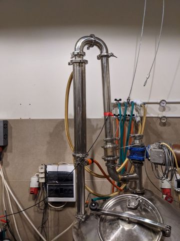

Optimist Опубликовано 14 июня, 2018 Опубликовано 14 июня, 2018 (изменено) Молодец, всё просто и культурно, из всем доступных простых материалов, для своего дома думаю лучший вариант, для квартиры конечно громозко, да и испарять 1,5-2 литра в час в квартире точно обои отвалятся и на окнах грибы расти начнут. Андрей?, зимой стена мокнуть и покрываться инием не будет, думал над этим. Изменено 14 июня, 2018 пользователем Optimist
Optimist Опубликовано 14 июня, 2018 Опубликовано 14 июня, 2018 Так понимаю два контура, контур циркуляции, и контур охлаждения. Для подпора на подающей линии, не думал поставить обратный клапан.
Naruto Опубликовано 14 июня, 2018 Автор Опубликовано 14 июня, 2018 [member=Optimist], 3 варианта 1 перевешу на забор под самый его верх 2 сведу крестовиной и двумя углами в одну трубу и отведу в сторону от стены (опять же выше забора) 3 покрою гидрофобизатором стенку. Но сначала прсомтю , насколько будет обмерзать. Дома (в квартире) , как уже писал можно в вытяжку отправить выхлоп влажного воздуха.Клапан можно ставить , а можно и не ставить, лишняя точка заужения , без него работает прекрасно. Контур один , два контура - два насоса, один насос как то проще. Трудится погружной из Леруа -мерлен за 1500 рублей . Литров 400 качает в час.
Optimist Опубликовано 14 июня, 2018 Опубликовано 14 июня, 2018 [member=Naruto], по поводу шумности как, сильно булькает, опять же для квартиры.
Naruto Опубликовано 14 июня, 2018 Автор Опубликовано 14 июня, 2018 [member=Optimist], Насоса почти не слышно, трубы так же как канализационные когда кто то смывает вверху у кого пластиковые поймут. Вентиляторы гудят несколько , но тут уже от вентилятора зависит. По сравнению с блоком кондиционера в разы тише . Насос если одну трубу ставить , то любая Помпа с улиткой сойдёт типа для стиральной машинки или посудомойки. 1
Alexgo Опубликовано 14 июня, 2018 Опубликовано 14 июня, 2018 Месяц гонял градирню. Уверенно проглатывает 12 КВт при Т воздуха около 25 град С, этож с какого дистиллятора такую мощу снимал?
Optimist Опубликовано 14 июня, 2018 Опубликовано 14 июня, 2018 Значит одна труба 3кВт слопать должна. Попробую сделать, но хочется компактно, трубу поставлю сразу на ёмкость и в неё погружной насос, ёмкость из полипропилена думаю спаять. этож с какого дистиллятора такую мощу снимал? Так на фото вроде три КТ холодильника.
Alexgo Опубликовано 14 июня, 2018 Опубликовано 14 июня, 2018 [b][member=Optimist][/b], это последовательно которые? интересно тогда как при таком диаметре с гидравлическим сопротивлением? я честно говоря представлял себе этакую огромную бандурину на 12кВт
Optimist Опубликовано 14 июня, 2018 Опубликовано 14 июня, 2018 [member=Alexgo], это я предполагаю, Андрей сам скажет.
Naruto Опубликовано 14 июня, 2018 Автор Опубликовано 14 июня, 2018 [member=Alexgo], На фото он есть[member=Optimist], 4 кВт сжует, НО будет парить , а Т воды будет на выходе 65 град, на входе 55-57 На 3 кВт вода будет 50-55. Я не стал экспериментировать с высотой , думаю если ещё метр трубы воткнуть , то будет даже эффективнее. Меня и так устраивает .[member=Alexgo], Три КТ собраны каждый подключен паралельно , таким образом обеспечивается низкое сопротивление. Димроты не подойдут для градирни, все есть на фото и коллектор и холодильники[member=Optimist], Ёмкость это та же труба и заглушка :) паять не нужно В нее же насос, выхлоп через форточку или в вентиляцию Трубу бери по толще 180 или даже 200+ в них и поплавок унитазный встанет для подпитки. 1
Optimist Опубликовано 14 июня, 2018 Опубликовано 14 июня, 2018 (изменено) А у меня димрот, правда 8 мм трубка, может протянет или не стоит заморачиваться. Или тогда делать два контура, один градирня, второй димрот и возврат из димрота во всасывающий патрубок насоса . Изменено 14 июня, 2018 пользователем Optimist
Naruto Опубликовано 14 июня, 2018 Автор Опубликовано 14 июня, 2018 (изменено) 8 мм не 6 конечно, но то же не богато , если насос продавить через него 240 литров в час , то сойдёт, но боюсь циркуль или погружная помпа немпродавят столько через димрот . Надо пробовать . Заужать сечение труб градирне не стоит, в идеале оно должно быть такое же как сечение совокупное душевой лейки, ну и прокачиваться должно минимум 120 литров в час что бы унести хотя бы пару киловат Изменено 14 июня, 2018 пользователем Naruto
alexeyT Опубликовано 14 июня, 2018 Опубликовано 14 июня, 2018 на 12 кВт где то 8-10 литров в час чисто для порядку.... 1 квт = 1.6 л воды 12 квт = 19.2 л
Optimist Опубликовано 14 июня, 2018 Опубликовано 14 июня, 2018 Вот в этом сообщении все расписано. https://forum.grainwine.info/index.php/topic/1795-gradirnja-kanalja-vsesezonnaja-avtonomnaja-sis/?p=370951
Naruto Опубликовано 14 июня, 2018 Автор Опубликовано 14 июня, 2018 [member=alexeyT], Алексей градирня не только же за счёт испарения охлаждает , вода просто тупо остывает при контакте с воздухом ... Но оговорюсь , водяной счётчик на подпидку не ставил, считал расход воды по минерализации (зная что у меня там вода 250 ppm измерял после перегонки , когда то получалось 350 ppm, или около 550, по увеличившейся минерализации прикидывал испарение.И даже чисто визуально , градирня утилизацируя 12 кВт парит не столь сильно как куб кипящий на 12 кВт.
Naruto Опубликовано 27 ноября, 2018 Автор Опубликовано 27 ноября, 2018 (изменено) Погонял Градирню в морозы .... После первого раза почему то собралась вода в душевалках и замёрзла... А с труб все слилось , странно, может после останова в мелких дырках прихватило морозом сразу, у общем открутил их и тупо оставил на оросителях лежать , а бы ка то поток из труб разбивали... Градирня работает есно ещё эффективнее 12 кВт жуёт уверенно Т теплоносителя на выходе 55, на входе 45... (Летом было на 15 град выше. Пар не сильно доставляет, даже толком сосульки на свисающие над ней козырьком не образовались ... И стена не покрылась инеем как я ожидал... В общем действительно всесезонный вариант... Главное сделать сток воды так что бы все сливалось при остановке в теплое помещение или в ёмкость в нижней точке системы , которую то же есно надо сливать по окончании работы. Изменено 27 ноября, 2018 пользователем Naruto 3

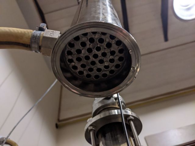

Naruto Опубликовано 20 ноября, 2020 Автор Опубликовано 20 ноября, 2020 Подниму тему, как никак 2 года прошло В общем это лучшее, что было у меня из автономок ... 2 года я не знаю проблем , бывает зимой замерзает подающая труба на улице , если забыть открыть ее на слив , сделал разъёмные муфты, в остальном прекрасно , зимой можно работать без вентиляторов. Парение не доставило каких либо проблем , никакой наледи на стене и кровле не образуется. Заменил погружной насос на циркуляционный для отопления (летом вода разогревается до 55-60 градусов оборотная и погружные насосы крякают быстро) Насос циркуляционный качает где то 240 литров в час и этого хватает, не шумит , не жрет лишней энергии , работает около года , ну да , что с ним станет если он для отопления заточен. Подумываю нарастить мощность (поставить ещё пару сегментов) из за увеличивающегося парка кубов. 14.06.2018 в 09:04, Alexgo сказал: этож с какого дистиллятора такую мощу снимал? Обновил КТ, точнее добавил , 3" , внутри "многотрубок" , нижний 2" до подстраховки, верхний уверенно снимает 12 кВт в одиночку и я сильно подозреваю , что это не предел , если увеличить количество сегментов градирни. 1
Pepel_zbei Опубликовано 20 ноября, 2020 Опубликовано 20 ноября, 2020 27 минут назад, Naruto сказал: зимой можно работать без вентиляторов. Это понятно, но есть такие, кто внешним блоком кондея в составе автономки зимой курятник отапливают. Как то не по хозяйски просто улицу греть... Хотя давно присматриваюсь и видел градирьни не маленькие) Внимание к мелочам, стремление к идеалу.
Naruto Опубликовано 20 ноября, 2020 Автор Опубликовано 20 ноября, 2020 (изменено) @Pepel_zbei есть у меня и подобное засунул лишние трубы для теплого пола под парковку , пытаюсь стаивать зимой снег, но мощности одного теплообменника мало (аналог на фото только трубок меньше) не справляется он надо ещё наращивать, вот заказывал эту базуку у Славы с максимальным количеством трубок 8 мм в 3 дюймах собственно для этого , но решил ее пристроить все же на аппарат а снег и снегоуборочной можно почистить Изменено 20 ноября, 2020 пользователем Naruto
