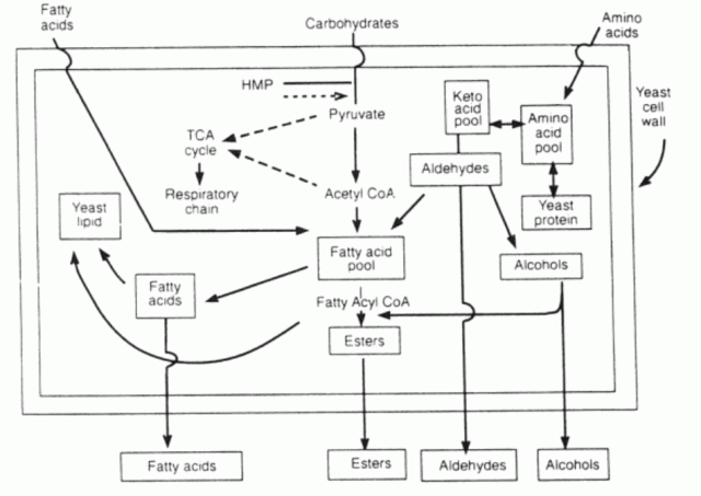

СООТВЕТСТВУЮЩИЕ ПРИМЕСИ ФЕРМЕНТАЦИИ
Соединения ферментации - это химические соединения, образующиеся при ферментации и созревании. Примеси включают высшие спирты, сложные эфиры, кислоты, альдегиды, кетоны и соединения серы. Они играют большую роль в том, чтобы дать виски ожидаемый аромат. Роль дрожжей и продуктов их ферментации в конечном аромате алкогольного напитка, с точки зрения сивушных спиртов, жирных кислот и их сложных эфиров
хорошо известна (Suomalainen, 1971). Количества варьируются в зависимости от конкретного продукта дистилляции, но они образуют самую большую и, возможно, самую важную группу ферментации ароматических соединений и играют ключевую роль в создании оганолептического впечатления от продукта.
Высшие спирты / сивушные масла производятся дрожжами во время ферментации, биохимической реакцией с аминокислотами и углеводами. Более обильный рост дрожжей приводит к  большему производству высших спиртов. Они могут быть получены с помощью катаболических (изобутанол из валина) или через анаболические пути (н-пропанол). Органолептическими соединениями, наиболее часто встречающимися в виски, являются изоамиловый спирт, затем изобутанол, оптически активный амиловый спирт и пропанол (Suomalainen, 1971). Изоамиловый спирт является основным сивушным спиртом в виски и может составлять от 40 до 70% от общего количества сивушных спиртов. На низких уровнях он обладает фруктовым приятным запахом, но на высоких уровнях аромат неприятен.
Эфиры могут придать цветочный аромат и фруктовый аромат, более 90 различных ферментационных сложных эфиров. Этилацетат является основным сложным эфиром в
к количественном присутствии. Другие эфиры с более низкими порогами аромата также значительно способствуют вкусу виски. Этилацетат и многие из длинноцепочечных сложных эфиров образуются дрожжами, главным образом ферментативными реакциями во время ферментации. Химические реакции с образованием сложных эфиров между этанолом и соответствующими кислотами могут иметь значение во время старения. Рисунок 7.12 иллюстрирует образование сложных эфиров из различных маршрутов получения. (Suomalainen, 1971; Suomalainen and Lehtonen, 1979).
Эфиры являются крупнейшей группой ароматических соединений, причем основную часть составляют этиловые эфиры жирных кислот. Затем количество эфиров увеличивается еще больше за счет этерификации тех же кислот с сивушными(высшими) спиртами (Suomalainen, 1971). В дополнение к этилацетату (фруктовый / растворитель), некоторые обычные эфиры виски включают этилкапроат (яблоко / анисовое), этиловый каприлат (яблочный аромат), этилацетат (сладкий, воскообразный, фруктовый), этилаурат (яблочный, сладковатый, фруктовый), изоамилацетат (банан / яблоко) и б-фенилэтилацетат (Розы / мёд). Кислоты, полученные при ферментации, которые могут влиять на профиль аромата, включают уксусную, пропионовую, изомасляную, масляную и изовалериановую кислоты. Жирные кислоты включают каприл, капроновую, каприновую и лауриновую кислоты. Из кислот, изовалериановая кислота, с ее сильным, острым сырным запахом, вносит наибольший вклад в профиль аромата спирта.
Соединения серы в ликероводочной ферментации могут образовываться в качестве побочных продуктов из биосинтеза серосодержащихся аминокислот и от восстановления сульфата соли в сусле. Медь в по-прежнему предлагает корректирующие эффекты с точки зрения нейтрализации некоторых из соединений серы и мясистых нот (см. Главы 10, 14 и 16 для дополнительных подробностей) (Harrison et al., 2011) из-за образования нерастворимых солей меди (например, сульфид меди). Соединения серы имеют очень низкие пороги запаха и, следовательно, вызывают беспокойство, поскольку они могут иметь большое негативное влияние на окончательный аромат спирта. Большая часть сульфида водорода (гнилого аромата яиц), образовавшегося во время ферментации продувается путем выделения двуокиси углерода во время ферментации, но оставшийся сероводород в ферментации может образовывать этантиол(этилмеркаптан) во время дистилляции, а затем окисляться до очень неприятного чесночного аромата диэтилдисульфид. Некоторые соединения серы, такие как диэтилдисульфид, будут уменьшены за годы созревания в дубовых бочках (бочках), тогда как другие соединения серы остаются или формируются новые во время созревания. Соединения карбонила, образующиеся во время ферментации, представляют собой побочные продукты амино-кислотного синтеза. В виски они включают ацетальдегид, пропиональдегид, фурфурол, 2,3-пентандион, изобутиральдегид, н-бутиральдегид, изовалериановый альдегид, н-валериановый альдегид и диацетил. Хотя карбонильные соединения составляют лишь небольшую часть ароматических компонент, с их резким и острым ароматом (Salo et al., 1972), они вносят большой вклад в интенсивность запаха.
Диацетил представляет собой карбонильное соединение (масло, оливковое масло, аромат попкорна кино) и побочным продуктом метаболизма азота дрожжами, а также продуктом бактериального метаболизма. Небольшое количество в дистиллированном продукте может быть очень приятным, тогда как большое количество обычно считается серьезным дефектом вкуса. Предшественники диацетила могут быстро превращаются в диацетил на ранних стадиях дистилляции, когда применяется нагрев. Соединение имеет низкий порог аромата (1 ppm) и изменчивость в этаноле, поэтому это не то соединение, которое можно легко или полностью удалить. Пауза периода диацетила, в конце ферментации (как это принято многими пивоварами) может использоваться для  удаления дрожжами избытка диацетила из сусла. Существует общее
правило в отрасли, которое гласит: «Дистилляция плохой браги, никогда не станет хорошим виски». Всегда очень важно начинать с хорошей браги!
Фенолы встречаются в незначительных количествах в виски, но большинство этих соединений происходят из сырья, а не из побочных продуктов ферментации.
Хотя все рассмотренные ароматические соединения могут быть образованы во время ферментации, в конечном дистиллированном напитке состав присутствующих ароматических соединений будет варьироваться в зависимости от используемых методов дистилляции (например, присутствуют ли дрожжи?) и как продукт затем был выдержан. (Suomalainen and Lehtonen, 1979). Также важно помнить, что присутствие бактерий во время основной ферментации и быстрый рост молочнокислых бактерий в конце ферментации будет влиять на вкус (и рН) конечного спирта. Сенсорный анализ подробно рассматривается в главе 13. Для тренировок по оценке вкуса, колеса вкуса виски и сопровождающая описательная таблица включена в Приложения A и B (страницы 399-400). Где можно найти дескрипторы виски и концентрации эталонного  соединения.
Whisky
Technology, Production
and Marketing
Inge Russell and Graham Stewart

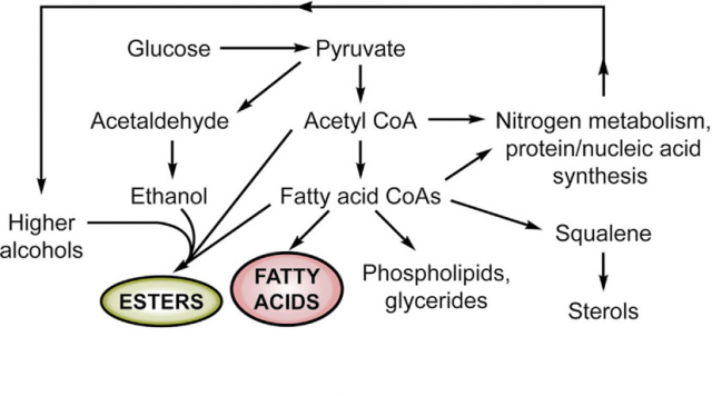

Более наглядная картинка работы дрожжевой клетки из другой публикации
Мои мысли по результату перевода:
- для тех, кому не нравится большое кол-во сивухи, можно порекомендовать более плавный рост кол-ва дрожжевых клеток. Не быстрое разбраживание при умеренных температурах. Мы не на производстве и слегка увеличенный срок брожения не является проблемой. Кстати вопреки мнению(которое я где-то на форумах встречал), что надо, чтобы как можно быстрей отбродило и тогда меньше лишнего набродит. Как раз сильное противоречие, быстрый рост дрожжей приводит к увеличенному кол-ву высших спиртов, а также не даёт в достаточной мере развиться МКБ для обогащения вкуса. Но злоупотреблять и затягивать МКБ не стоит.
- для уменьшения диацетила, можно перегонять брагу по окончании стадии активного брожения, для уменьшения концентраций. Хотя на низких концентрациях он приятен. МКБ увеличивает его кол-во(как раз тот самый сливочный аромат масла или сметаны)
PS для тех кому интересно изучить тему ещё лучше, рекомендую вот этот материал
Для тех, кому интересно влияние факторов на образование эфиров и высших спиртов, вот ещё хорошая исследовательская работа, актуальна для пивоваров.

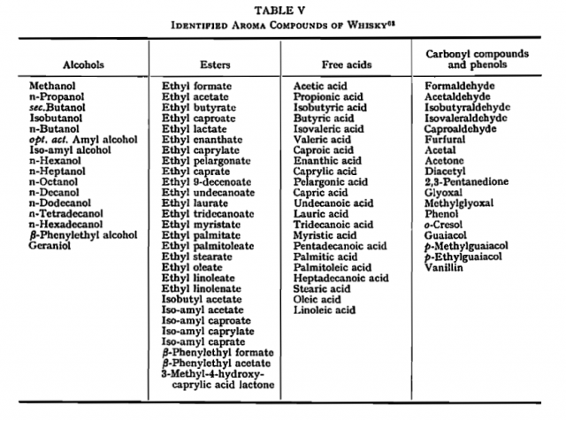

А вот таблица ароматических соединений(полезных при определённых концентрациях, то есть в списке нет вредных "вонючеров"). Что мы там видим, ИА, диацетил, фурфурол, формальдегид и многое другое. Это я к теме борьбы с "ветряными мельницами". Просто многие соединения хороши и важны, но когда они в правильных концентрациях. Как говорится, всё хорошо, что в меру.

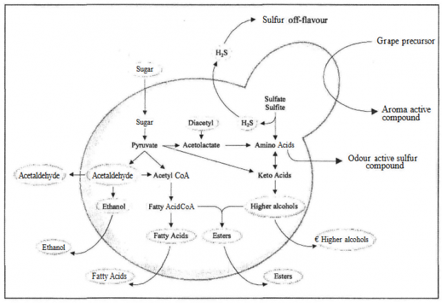

Нижеследующая фотография суммирует простые реакции, связанные с формированием аромата во время алкогольной ферментации.
Flavour formation from alcoholic fermentations. (Ramsay 1982)
Перевод статьи http://whiskyscience.blogspot.ru/2011/11/fermentation-flavours.html
Очень интересная статья, дающая базовые понимания процессов брожения и способов влияния на результат.
