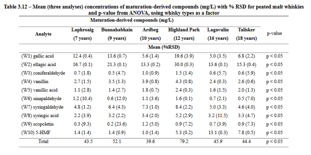

wavevlz 340 Опубликовано: 26 октября 2018 (изменено) Интересная табличка, образование веществ, которые появляются в процессе выдержки А интересна она тем, что кол-во образовавшихся веществ не коррелирует со сроками выдержки. Нам это очень важно, так как в домашнем винокурении мы не можем позволить себе столь долгие сроки выдержки. Как раз вчера, прикупил побаловать себя Highland Park 12 Viking honour, очень интересно, только его я из всех перечисленных не пробовал. В чём секрет ускоренного образования веществ? Изменено 26 октября 2018 пользователем wavevlz Цитата Поделиться сообщением Ссылка на сообщение
