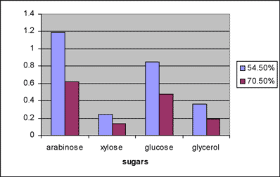

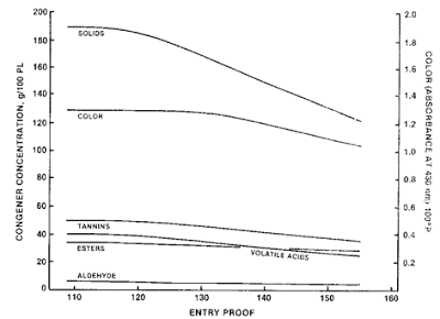

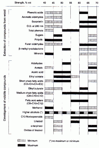

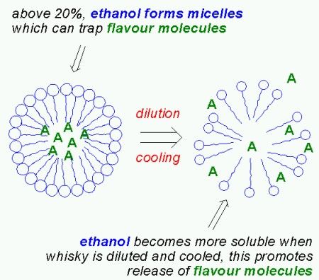

wavevlz 339 Опубликовано: 4 февраля 2018 (изменено) Крепость залива в бочку Шотландский виски обычно разбавляют перед заполнением в бочки. Обычная крепость заливки для солодовых виски составляет 63,4-63,5% и 68% для зерновых виски. Это отраслевые стандарты, основанные, вероятно, на истории, минимизация потерь на испарение и затраты на складирование, а также создание приемлемых профилей вкуса и однородных продуктов для отрасли купажирования. Бурбон и производители кукурузного виски могут по закону заполнить максимум 62,5%, а ирландцы обычно заполняют бочки на 71%. Перед розливом виски обычно разбавляют до 40% или 43%. Известные необычно сильные наполнители для бочек - Aberlour 69,1% (121 Великобритания), Bruichladdich (неразбавленный 70-72%), Порт Шарлотта (неразбавленный, вероятно, более 70%), Glenrothes (63,5% и «некоторые бочки» неразбавлены 70%) и Glen Scotia 62,5%. Bladnoch экспериментировал с более высокими и более низкими крепостями, но, по-видимому, теперь заполняет все бочки на 63,5%. Зерновые спирты обычно заполняются на уровне 68%, но северные британцы заполняются на 62-68%, а Girvan- на 74% (по крайней мере, те, которые идут на Grants). Большинство солодовых ликероводочных заводов используют 63,4-63,5%. С 1848 года крепость виски, хранящейся на ликеро-водочном заводе, были от 44,6% до 71,4%. Было заявлено, что ирландское виски было складировано крепостью (65,1-66,3% ) Росс заявляет в 1970 году, что шотландский солодовый виски заполнялся с крепостью(63,4-64% ) И ирландский (71,4% ). Разбавление до однородной крепсоти, вероятно, облегчило обычную практику обмена бочек между различными блендерами. В годы перепроизводства шотландского виски в конце 70-х и начале 80-х годов по крайней мере DCL «необычно» заполнял бочки с сильной крепостью, чтобы сократить расходы на бочки и складские помещения. В начале 60-х годов возникли проблемы с приобретением достаточного количества бочек, и это, вероятно, оказало такое же влияние на силу наполнения. Вероятно, разбавление солодовых виски до 63,5% было использовано по крайней мере в течение большей части 20-го века. Во время первой мировой войны максимальная сила розлива была временно, доведена до крепости (37,2% ). Спиртовая сила была указана обычно в единицах proof Сайкса до 1980 года, после чего она была заменена спиртом на объем. Более высокая крепость заполнения означает экономию на бочках и складировании, но более быстрое испарение спирта и более медленные кривые созревания благоприятствуют разбавлению перед выемкой. Очень высокий уровень крепости спиртов зреет медленнее, поскольку они извлекают меньше цвета на абсолютный алкоголь и особенно меньше твердых веществ из бочки. Ниже 63,5%, экстракция более четкая и эффективная. Начальная крепость, также влияет на профиль вкуса. Больше растворителей в спирте экстрагируют при высоких крепостях, например кумарины (часто горькие, пряные), ароматические альдегиды (миндаль, ваниль ...) и терпенолы (лапсанг сучонг, сосна, смола ...). Водорастворимые вещества, такие как сахара, лучше извлекаются при более низких крепостях. С другой стороны, более высокая крепость алкоголя немного разрывает лигнин и гемицеллюлозу, чтобы увеличить количество сахара в спирте. Таннины, эфиры и жиры экстрагируются довольно равномерно, несмотря на изменения концентраций этанола, но есть некоторые важные равновесия и обратимые реакции, происходящие в спирте. Упрощенно: эфиры + вода <=> кислоты + спирт и ацетали + вода <=> альдегиды + алкоголь. Добавление воды или испарение спирта приводит к пропорциональному уменьшению количества сложных эфиров (фруктов) и ацеталей (цветковых, эфирных) и других кислот, альдегидов и высших спиртов. С другой стороны, этанол образует мицеллы, улавливающие гидрофобные соединения при крепости более 23%. Добавление воды открывает эти этанольные мицеллы и высвобождает некоторые из этих гидрофобных соединений, но также увеличивает поверхностное натяжение раствора. Эфиры с короткой цепью (фруктовый, растворимый, клей) обычно более летучие и испаряются пропорционально большим количеством, чем сложные эфиры длинной цепи (фруктовые, мыльные). Экстракты дуба, в свою очередь, повышают поверхностное натяжение, особенно при высоких концентрациях этанола, уменьшая общее испарение. Видно, имеет значение, произведено разбавление до наполнения в бочку или непосредственно перед розливом в стекло. Теоретически, разбавление перед выемкой может привести к более сладкому, чистому и менее фруктовому и горько-дубовому спирту. Производители коньяков обычно добавляют воду или спиртованные воды меньшей крепости, вероятно, чтобы избежать внезапных изменений равновесия этанол-вода. Разбавление перед розливом может оказать некоторое смягчающее воздействие на сахара и некоторые летучие соединения, такие как клей и ацетон, хотя возможно увеличение пропорционально количества оксидов линалоола и горьких древесных отходов. Разбавление в стекле, особенно ниже 23%, приведет к высвобождению большего количества гидрофобных ароматов, таких как сложные эфиры с фруктовыми, но также с растворимыми и мыльными ароматами. http://whiskyscience.blogspot.ru/search/label/cask Статья даёт некоторое понимание влияния крепости заливки на формирование профиля напитка. Также немного проливает свет по поводу спиртованных вод для коньяка. Можно рассмотреть и вероятное влияние финишной довыдержки напитка в бочке, разбавленного до питейной крепости. Отдельный интерес представляет практика спиртованных вод для разбавления до питейной крепости, как в коньячном производстве. После 2-х месяцев выдержки бурбона в 10(по факту 10,5) литровых бочках от ставропольского бондаря, потери составили 0,5 литров за 2 месяца, при влажности 50% и температуре ~20 градусов. Начальная крепость заливки 65%, с учётом недостаточной влажности, крепость продукта скорее всего не уменьшилась, а даже возросла. Фактически потери составили 2,4%(без учёта изменения крепости), что говорит о возможности достаточно длительной выдержки в малых бочках(вполне разумным видится срок до 12 месяцев с потерями не превышающими 30%). Надо отметить, что вероятно на уменьшение потерь, повлияла предварительная выдержка вина в бочках в течение 2-х месяцев. Изменено 4 февраля 2018 пользователем wavevlz Цитата Поделиться сообщением Ссылка на сообщение
