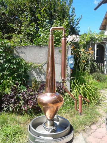

jenya138jenya138 Опубликовано 28 февраля, 2018 Опубликовано 28 февраля, 2018 судя по всему форма аппарата, толстая шея и низкий должен быть И что теперь делать с моим высоким ? ) Толщину шеи уже не изменить. А вот если теплоизолировать часть высоты аламбика ? Можешь нарисовать схемку низкого аппарата ? Это фото брата-близнеца моего аламбика 1
wavevlz Опубликовано 28 февраля, 2018 Автор Опубликовано 28 февраля, 2018 [member=jenya138jenya138], твой аппарат выглядит отлично :) Завтра пришлю фотки своих экспериментов, пока спать пора :)
jenya138jenya138 Опубликовано 28 февраля, 2018 Опубликовано 28 февраля, 2018 [b][member=wavevlz][/b], Я так понимаю,этот считается высоким аламбиком ???
wavevlz Опубликовано 1 марта, 2018 Автор Опубликовано 1 марта, 2018 [member=jenya138jenya138], я не спец, но думаю да. Но это даже хорошо на мой взгляд, более "лёгкие" виски более "попсовые" что ли, не смог подобрать слово. В общем они нравятся гораздо большему кол-ву людей и они более питкие. Фокус с утеплением поможет, но на сколько, неизвестно. Для тяжёлого виски, видимо нужен будет короткий и толстый шлем, всё же. Я перегнал одинаковую брагу, пока 2мя конфигурациями железа. Полученный дистиллят сильно отличается. Планирую ещё 2 варианта, которые будут промежуточными между первыми вариантами. При втором варианте удивили головы, из-за большого флегмообразования, их "ядовитый" запах маскируется весьма приятными и "лёгкими" эфирами. Видимо для чистоты эксперимента, надо сделать ещё такой же браги и перегнать с кольцеванием, чтобы эфиры попали в отбор. В дальнейшем, все 4 варианта, планирую залить в литровые бутылки в кол-ве 0,5 литра с воздушной подушкой и подвергнуть "ускоренному созреванию" в течении 3-х суток при температуре 70 градусов, с щепой из белого дуба, вымоченной в бурбоне. Я понимаю, что это не то же самое, что выдержка в бочке, но в одном из патентов для коньяка, я читал, что подвергают ускоренному созреванию, а потом дегустируют и перспективные спирты отправляют в бочку. Я не знаю их критериев перспективности, поэтому буду ориентироваться на свой субъективный вкус и нюх :) 1 или 2 выбранных варианта, в будущем планирую изготовить в кол-ве для залива в бочку. То же самое подумываю сделать для ржаного солода, так как хочу сделать ржаной виски в новой бочке(бурбон мне нравится, но в небольших кол-вах), а новую бочку хочется подготовить. Так как ржаной виски я не пил никогда, то мне тяжело его оценивать, пока много прочитал про него, сделал для себя некоторые отметки о вариантах изготовления. Пока не доделал прямую руку с медными трубками, которую тоже планирую использовать в дальнейшем. Решил пока с некоторыми упрощениями, а то добавление прямой руки с +- углами наклона, очень увеличивают кол-во вариантов для эксперимента. Первый вариант [attachment=40883:1.jpg] Второй вариант [attachment=40884:2.jpg] Планируемый третий вариант [attachment=40885:3.jpg] Четвёртый вариант такой же как и второй, но без использования дефа.
