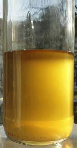

Сэмогонщик Опубликовано 19 марта, 2015 Опубликовано 19 марта, 2015 (изменено) Уважаемые коллеги! Новую тему не стал начинать. Но появилось много вопросов по поводу сухарной водки. И вообще поведения хлебных запахов. Вроде как, про запахи ржаного хлеба, упоминалось в этой теме. Первое новое и загадочное для меня понятие. Запахи эфиров при разбивании погона на фракции, резко меняют запах через 2е суток. И то что благоухало сегодня, через два дня пахнет мочей. Перегонялся и сухарный настой на водке без сухарей, и водка без настаивания с сухарями, результат одинаков. Запахи изменяются. Кто нибудь знает ответ? Самый вкусный вариант сухарной без перегонки. Но он мутный (на фото) Рецепт: На 4л раствора 40% Сухари бородинского слегка поджаренные На сковороде 120г Настаивать 2 дня Фото сухарной водки в лучах заката... Изменено 24 марта, 2015 пользователем Сэмогонщик
