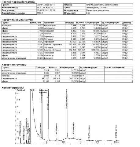

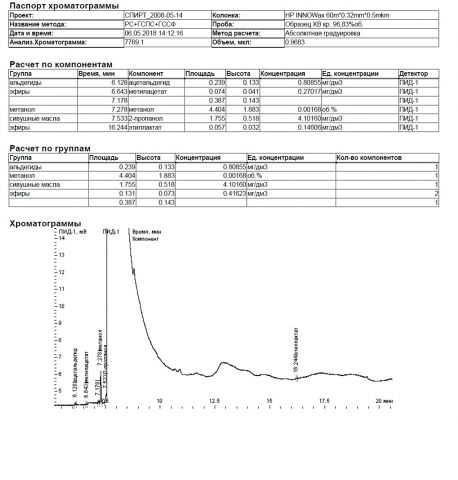

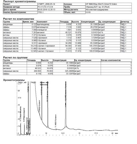

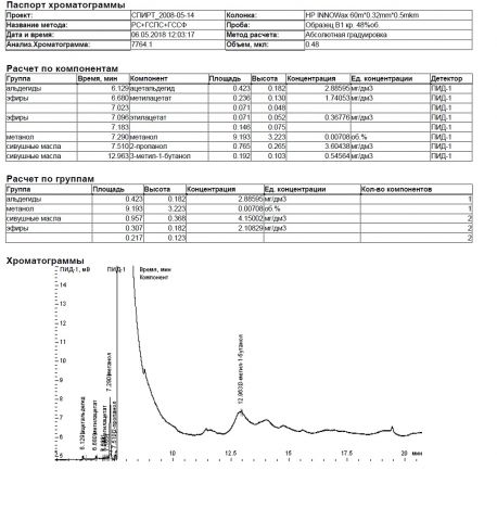

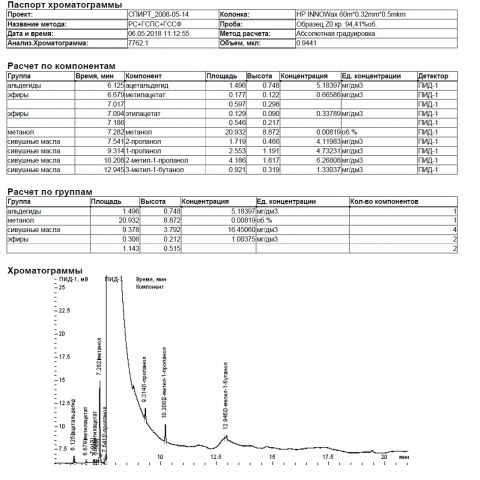

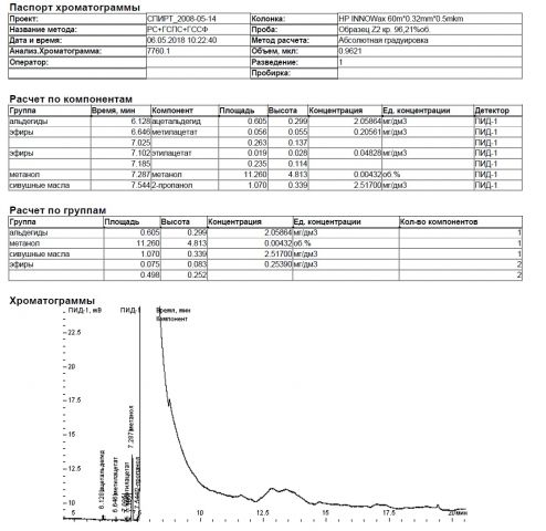

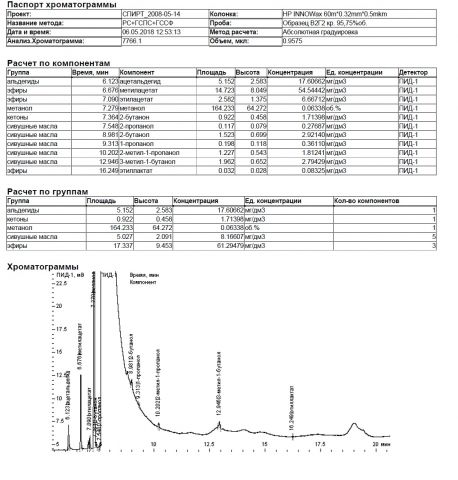

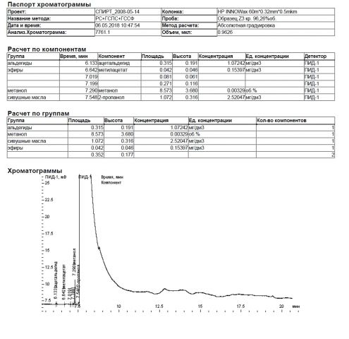

alexeyT Опубликовано 7 мая, 2018 Автор Опубликовано 7 мая, 2018 (изменено) ГХ по эпопее с Воблинской ржаной вонючкой.. 1. ИСХОДНИК. обратите внимание на воспетый Воблиным фурфурол... и ИП (2-пропанол). Чистая ПОДСТАВА! 2. далее - обычная методика предочистки сырья.... укрепляющий перегон с отбором голов (первые капли + периодика) В2г1 и В2Г2 но тут я слегка отошел от Снабби, а именно - отбирал с УПО не все полностью, а периодикой. 100 мл/час - 150 - 200. Файл НУО ролучился СС В1 (хотя - он на уровне приличного спирта) в Хвостах (ХВ) - практически ничего интересного не осталось.... ну и в конце - финальный перегон , ГРЭМ со сбросами по 500 мл ну и фигня с ЦП (там просто уже чистить нечего было...) Короче. фурфурол вычищен, а с ИП обычными методами бороться практически бесполезно..... да и немного его, заразы... Изменено 7 мая, 2018 пользователем alexeyT 10
7721 Опубликовано 7 мая, 2018 Опубликовано 7 мая, 2018 (изменено) Лех,а че крепость товарняка 96.26%? Отбор превысил:-/ Изменено 7 мая, 2018 пользователем 7721
alexeyT Опубликовано 7 мая, 2018 Автор Опубликовано 7 мая, 2018 [member=7721],в ГРЭМе % ниже. Возможно, из-за давления

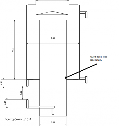

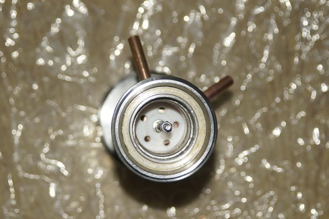

сибирк Опубликовано 15 мая, 2018 Опубликовано 15 мая, 2018 Предлагаю усовершенствовать УПО под ЦЭ. В варианте Джо для запуска эму ввинчивается заглушка с прорезями, но такая система препятствует быстрому сливу из колонны при окончании нагрева, т.к. через эти отверстия слив затруднен и часть флегмы пойдет через перелив. Мой вариант УНО обычный грибок, но на шляпку приваривается шпилька с резьбой на которую сверху одеваются две провальные тарелки (диски с отверстиями - если необходимо регулировать просвет можно диски сдвигать относительно друг друга ВОТ ЭТО НАСТОЯЩИЙ ГЕНЕРАТОР ЭМУЛЬГАЦИИ (не верите спросите Виктрыча) отлично подходят решетки от слива кухонной раковины. Но придется вварить еще одну трубку для перелива над провальной тарелкой и уже ее соединить с уткой перелива. Слив с УНО из под грибка в капельном режиме для слива каки.
ser64 Опубликовано 15 мая, 2018 Опубликовано 15 мая, 2018 (изменено) [member=сибирк],изобрази графически Изменено 15 мая, 2018 пользователем ser64 Автоматика для ректификации, дистилляции Сборка любой сложности "под заказчика"
alexeyT Опубликовано 15 мая, 2018 Автор Опубликовано 15 мая, 2018 Лишнее это Есть Слив Рифа, хошь с трубы сливай, хошь говнецо откАпывай
сибирк Опубликовано 15 мая, 2018 Опубликовано 15 мая, 2018 Алексей, у тебя в рефлюксе тоже лишний перелив в царгу. Проще калиброванное отверстие прямо в царгу.
alexeyT Опубликовано 15 мая, 2018 Автор Опубликовано 15 мая, 2018 [member=сибирк],Дык сделай ОПТИМАЛЬНО , народ заценит!особливо я бы с удовольствием понаблюдал за подбором диаметра отверстия А опорную решетку Кафаров крайне не рекомендовал с отверстиями круглыми в оной. Тем более, что источником эму она не является Так и нахрена лишние детальки? Риф вообще паропровод ф15 в ф50 сбоку вонзил... думаю, что по объемам Эму-спирта он уже и меня нагнул...раза в 2

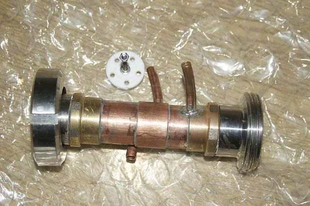

Виктрыч Опубликовано 15 мая, 2018 Опубликовано 15 мая, 2018 (изменено) [member=alexeyT],Опорная решетка это одно. А провальная тарелка это доугое. Совершенноразные яйца. Вот пришлось подкорректировать при смене дефа. Вчетверо. Два диска. Между ними силиконовое кольцо. Вставляется если надо в нижний срез колонны. Ржавый винтик закручивается и кольцо распирается в трубе намертво. Гы. И наоборот Изменено 15 мая, 2018 пользователем Виктрыч Дорога к обеду ложка, К ночи дорог унитаз.
alexeyT Опубликовано 15 мая, 2018 Автор Опубликовано 15 мая, 2018 [member=Виктрыч],Валера, 1. Значит, опорная у тебя еще выше 2. Да нафиг все это не нужно, ни твои диски, ни мои крышки с резьбой... Жизнь показала, что любого заужения до 5 м/с достаточно А если взять владову 2*2, то и заужения не надо, она самозатапливается...
Виктрыч Опубликовано 15 мая, 2018 Опубликовано 15 мая, 2018 [member=alexeyT],У меня опорной является конусная плетеная корзинка вверх ногами. Т. Е. имею плавное уменьшение проходного за счет насадки. И ввход аналогичен что бы не пучиниться. И затопление сверху четко стоит. А регулируемой провальной его можно сделатьи на 150 и на 1500 вт устойчивым. Баловство конечно но и результат изысканий. Я же без переточной гоню. Свои тараканы. Дорога к обеду ложка, К ночи дорог унитаз.
alexeyT Опубликовано 16 мая, 2018 Автор Опубликовано 16 мая, 2018 Я же без переточной гоню во-во а теперь отступаем на несколько постов и смотрим, что предлагает коллега. ссылаясь на Виктрыча... там и стакан с дросселирующими отверстиями. и зонтик. и мясорубка Виктрыча(провальные), и 2 трубки наружу, и .... не видно опорной решетки! пысы. меня всегда умиляет... Я работаю по СЕРЖУ! Хотя и раскисляет, и уно/упо, и ЦП, и автоматика с периодикой.... Я работаю по Грову !! С барометром, манометром и китайскими штыревыми показометрами NTC.,,, [b][member=сибирк][/b], Если не затруднит - укажи стрелочкой предлагаемое место сверления трубы в рефлюксе
сибирк Опубликовано 16 мая, 2018 Опубликовано 16 мая, 2018 не видно опорной решетки! Я также путанку и каждую пружинку спн тоже не смог нарисовать, ну не разу не художник. Я предлагаю две трубки чтобы был УПО при выключении нагрева и ВСЕ (по возможности) сливалось мимо куба. Если использовать грибок с дросселирующими отверстиями и учитывая количество флегмы в ЭЦ, уровень жидкости будет выше перелива и большая часть просто сольется в куб. Пишу же не художник, пришлось воспользоваться твоим эскизом. Понимаю, что попасть в диаметр очень сложно, но можно. Если изготавливать на потоке, то так делать проще. пысы. меня всегда умиляет... Я работаю по СЕРЖУ! Хотя и раскисляет, и уно/упо, и ЦП, и автоматика с периодикой.... Я работаю по Грову !! С барометром, манометром и китайскими штыревыми показометрами NTC.,,, Заметил у тебя всегда портиться настроение и повышается агрессивность после посещения параллельного сайта, не зря же на лабспирте сайт ******. Можешь дальше на меня наезжать если тебе от этого легче.
