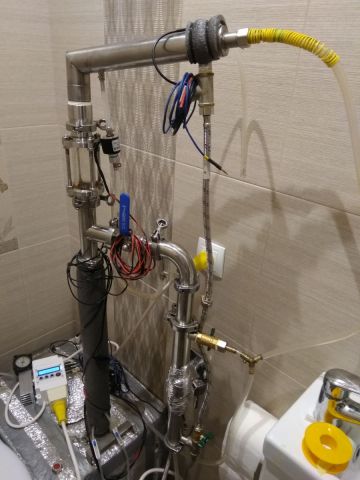

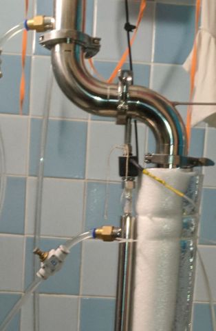

Архип Сергеич Опубликовано 22 декабря, 2019 Опубликовано 22 декабря, 2019 Конечно можно, даже нужно 🍿. Но ведь можно попробовать не изобретать то, что кто-то уже изобрел. Пусть не изящно, но практично.
Архип Сергеич Опубликовано 22 декабря, 2019 Опубликовано 22 декабря, 2019 (изменено) Спасибо, мил человек! Всё-таки "скотч" (доохладитель хомутами к царге) Гляжу, Вы полностью отказались от игольчатого крана? Изменено 22 декабря, 2019 пользователем Архип Сергеич
Moshikuri Опубликовано 22 декабря, 2019 Опубликовано 22 декабря, 2019 Это временно, надо было срочно сделать. Игольчатый считаю здесь лишним.
Архип Сергеич Опубликовано 22 декабря, 2019 Опубликовано 22 декабря, 2019 Огромная просьба поделиться финальным решением, если сочтёте возможнвм. Сам пока тоже склоняюсь к такому временному решению, но всё чаще смотрю в сторону решения от Губера с его барыжным ценником.

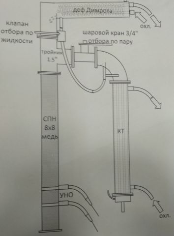

VVS2177 Опубликовано 22 декабря, 2019 Опубликовано 22 декабря, 2019 Архип Сергеич, не вижу смысла в постоянном креплении доохладитель. Я, например, царги меняю. Для дистиллята - короткая, 60-сантиметровая, для ректификации - 190 см. А можешь сделать, как в VM-колонне - через тройник, шаровой кран, 90-градусный угол с встроенным отбором. Тогда всё будет крепко и красиво 2
