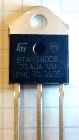

slavensiz Опубликовано 14 декабря, 2019 Опубликовано 14 декабря, 2019 Сделал дистилляцию на разгоне ,всё завершилось хорошо,по окончании выключил,потом пакетник,на утро сегодня повторяю дистилляцию при выключенной автоматике но включонной в разетку ,включаю пакетник,подхожу к автоматике ,а тен во всю работает без неё ,включаю ,выбираю нужный параметр ,а она работает не в разгоне ,а как бы на прямую и показывает 2950 ват,в разгоне больше 2750 никогда не было .Подумал что глюк наверное и продолжил дистилляцию ,закончилось успешно.Вечером приготовился к ректу и повторилось при выключенной заработал тэн,при настройке после разгона поставил переход на 1500 ват при 83с в кубе,дождался этой температуры и получил завершение END .Понял что автоматика полетела, что симистор ? Можно ли заменить самому , на какую маркировку,есть ли сложности или отсылать производителю ? Есть ли гарантия на автоматику ?
leon013 Опубликовано 15 декабря, 2019 Автор Опубликовано 15 декабря, 2019 12 часов назад, slavensiz сказал: Понял что автоматика полетела, что симистор ? Да, похоже , что пробит накоротко. 12 часов назад, slavensiz сказал: Можно ли заменить самому , на какую маркировку,есть ли сложности или отсылать производителю ? При минимальных умениях пользования паяльником заменить силовои симистор не сложно. Марка BTA-41. В личку написал последовательность действий для замены. 12 часов назад, slavensiz сказал: Есть ли гарантия на автоматику ? Есть .При условии невмешательства в конструкцию. Можно выслать мне, и это единственная трата, я починю и вышлю обратно. 1 Автоматика для дистилляции и ректификации на PIC

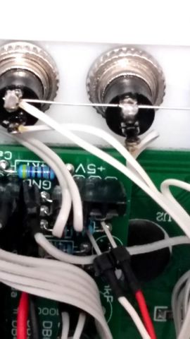

slavensiz Опубликовано 15 декабря, 2019 Опубликовано 15 декабря, 2019 (изменено) При минимальных умениях пользования паяльником заменил силовой симистор,цена вопроса 150 руб.х2= 300 руб. купил два на всякий,проезд нынче дорог ,а радиорынок не за углом.Подфартило или нет,но купил тойже фирмы и с теми же параметрами , симистор STMicroelectronics BTA41800B .Замена ни составила труда,но когда разбирал пришлось отсоеденить розетку, вылетел двойной провод на 5В, определили красный с краю с leon013.Собрал ,запускаю,хрен на ны,разбираю,вылетел тройной серый провод и какой стороной будет правильно ? Воткнул,собрал,саморезы уже не держат.Включаю ,не то пошла вода и тен показывает 12 ват.,стоп ,разбираю,перетыкаю тройной серый в обратку,сморю на 5В обратно вылетел,сантимов бы на 5 или 7побольше,тогда бы наверное не вылетил,накинул корпус ,подключил и думаю не спалил ли чего с этим тройным серым обезличенным.Начал сомневатся ,тот ли симистор приобрёл или не рабочий подсунули.Раза с седьмого со всеми переподключениями и вылетами проводов завелась как положенно и сейчас продолжается ректификация.Конечно для простого обывателя перепаять семистор не проблема,но вот с вылетанием проводов ,тут задумаешься ,какой их стороной,а их две, если они все три серые .Спасибо Алексею за подробное описание последовательности действий для замены. Изменено 16 декабря, 2019 пользователем slavensiz
VVS2177 Опубликовано 16 декабря, 2019 Опубликовано 16 декабря, 2019 slavensiz, я когда разбирал автоматику для замены процессора на прошитый новой прошивкой, все непонятные разъемы пометил маркером и сфотографировал. Это значительно облегчило процесс сборки.
slavensiz Опубликовано 16 декабря, 2019 Опубликовано 16 декабря, 2019 39 минут назад, VVS2177 сказал: все непонятные разъемы пометил маркером и сфотографировал. Да это была моя не предвиденная ошибка, фотографировал только провода на семистор, процессор то мне менять не надо было и посчитал не нужным,при разборке сразу вылетел двойной провод на 5В потому что короток.Может у Вас провода подлиннее .У Вас два процессора ,один прошитый новой прошивкой,какие то изминения в прошивке ?
