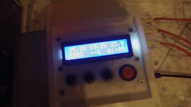

evlenie Опубликовано 2 августа, 2019 Опубликовано 2 августа, 2019 В 30.07.2019 в 20:16, alexme сказал: . И еще, кнопки стали не очень срабатывать при нажатии. Надо их сильно нажимать и иногда несколько раз (особенно средняя). У меня тоже на кнопки жать приходится с силой и по несколько раз. ИМХО это особенность этих кнопок. Не уж то никто по ШПОРЕ еще ни кто не гнал? Кто что выставляет? Вчера на автомате оставил. Спать ушел. Думал ну еще пару часиков поработает. Сегодня встал, отключено по ERR5., но это ладно. Я допускаю. ВСе теплое горячее, как будто не вчера , а недавно отключилось. Тем-ра в кубе 86,6 град. Но главное средняя нижняя цифра на 10% стоит. Хотя отбирал на 7%. Ка так? Она же не могла сама соскочить.
leon013 Опубликовано 2 августа, 2019 Автор Опубликовано 2 августа, 2019 12 минут назад, evlenie сказал: Хотя отбирал на 7%. Ка так? Она же не могла сама соскочить. не могла. Единственное объяснение - свет моргнул наверное кратковременно, тк значение ШИМ = 10% это значение по умолчанию при запуске автоматики....что происходит при кратковременном отключении питания остается только гадать. на вскидку у меня только такие мысли. Автоматика для дистилляции и ректификации на PIC

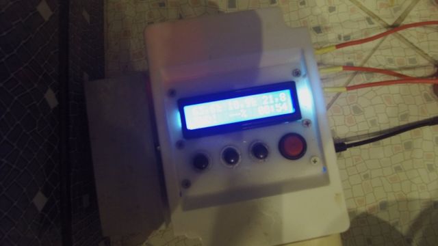

alexme Опубликовано 5 августа, 2019 Опубликовано 5 августа, 2019 В 01.08.2019 в 19:20, leon013 сказал: Для начала только включение разгона , от и до. Как все происходит и не включается нужно посмотреть Просмотрел отснятое видео, к моему сожалению, ничего не получилось. Цифр на экране не видно. Расскажу словами... Цепочка событий такая: прибор как-то сам перестал работать, был без признаков жизни. Затем просто не включался. Затем не включался только режим разгона. Затем вернулся к своему прежнему состоянию, а именно, разгон заканчивается от 50 до 90 гр кубовых с нормальным завершением всей работы и не взирая на выставленную температуру окончания оной и прерывание нормального режима работы с ошибками В выходные делал два погона на прямотоке, подключил прибор. Переставил датчики местами. 1. Режим разгона заработал. В первом погоне с надписью END завершил погон не выйдя из режима разгона на 88 гр. Во-втором погоне впервые за много раз на 90 гр. перешел в нормальный режим. По останову в первом погоне даю снимок экрана. Он очень некачественный, но можно разглядеть, что END! произошел на 63,6 гр.на 54 минуте. В бак залито 17 л браги комнатной температуры. Выставлял режим разгона при кубовой температуре больше 80 гр., а на табло при останове 63,6 гр. Причем кубовый градусник показывал в режиме разгона показывал правильно, а в ошибку ушел где-то на 88 гр. Более того после перезагрузки прибора на экране появились адекватные цифры кубовой температуры сразу, т.е. больше 85 гр. 2. В обоих погонах по одному разу с ошибкой ERR5 произошло аварийное завершение, снимок одного экрана привожу. Было выставлено завершение погона на 96,6 гр., ошибка - на 95,6 гр. Перезапустил прибор и погон пошел дальше в штатном режиме, как не в чем не бывало. 3. Напряжение в розетке у меня обычно "гуляет", от 204 до 230 В. В этот раз в режиме разгона на экране прибора гуляло в районе 2700 Вт, При этом китайский измеритель показывал плавающую мощность , примерно, от 2400 до 2700 Вт. Вопрос: если на приборе выставлена рабочая мощность 2700 Вт, а сеть может дать только 2400 Вт, то что будет на экране и сработает ли защита прибора на не соответствие нагрузки?
leon013 Опубликовано 6 августа, 2019 Автор Опубликовано 6 августа, 2019 16 часов назад, alexme сказал: Вопрос: если на приборе выставлена рабочая мощность 2700 Вт, а сеть может дать только 2400 Вт, то что будет на экране и сработает ли защита прибора на не соответствие нагрузки? Безусловно. ERR5 (ERR6 для 4 датчиков). 16 часов назад, alexme сказал: а на табло при останове 63,6 гр. Причем кубовый градусник показывал в режиме разгона показывал правильно, а в ошибку ушел где-то на 88 гр. Более того после перезагрузки прибора на экране появились адекватные цифры кубовой температуры сразу, т.е. больше 85 гр. Это может оказаться не 63.6 гр. А , допустим 163.6гр. Что говорит о ненадежном контакте в проводах от датчика или о скорой кончине датчика температуры... Проще начать с проводов, Было как то что в датчик попала влага, поведение напоминало что то подобное... Автоматика для дистилляции и ректификации на PIC
