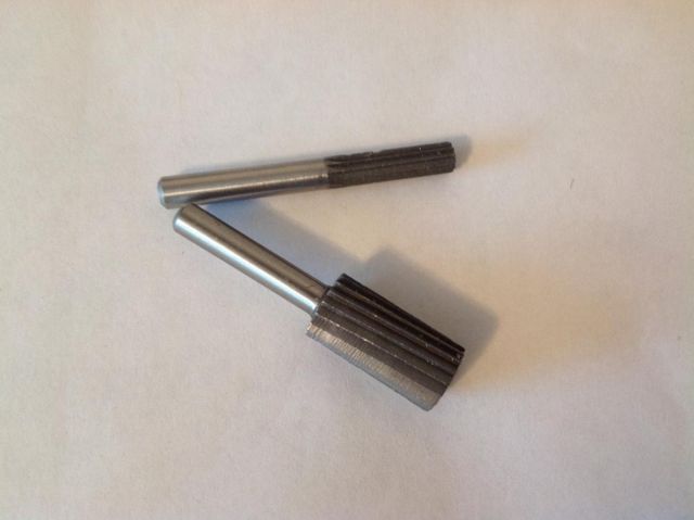

Когда мы глушим гильзы царг и датчики плотно сидят в них, мы понимаем, что измеряем не среду в царге, а Т гильзы.
Кроме того, надо было измерить диаметры гильзы датчика и внутреннего диаметра гильзы царги и пройтись там металлической
шарошкой, чтобы гильзованный датчик плотно соприкасался с гильзой царги. У тебя сейчас гильзованный датчик плотно застрял
в гильзе царги из-за заусеницы внутри, а плотного соприкосновения со всей поверхностью нет. При соблюдении того, что я
тебе подсказываю можно применять КПТ, которая обеспечит теплопередачу между соприкосаемыми поверхностями.
Изменено пользователем serafh
[member=serafh],силиконовая трубочка надета скорее всего для фиксации и чтобы не болиался термометр. Пасту в гильзу я набил сам. Ректифаевскими их обозвал лишь и только потому, что пришли с колонной. Я писал что в любом ларьке
Про шарошку я так же писал, что рассверливал. Вы невнимательно видимо читали а может и вовсе не читали,
РасСВЕРЛИвал - это сверлом, после которого также остаются заусенцы.
Сверлом проходил. Шестеркой. Один встал без проблем, второй с усилием запихал.
Лучше бы и не читал вообще.
