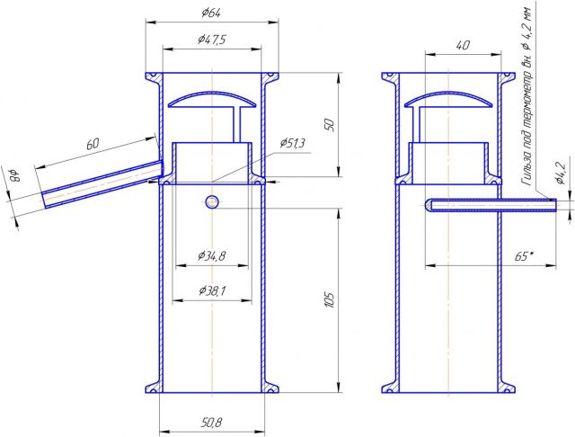

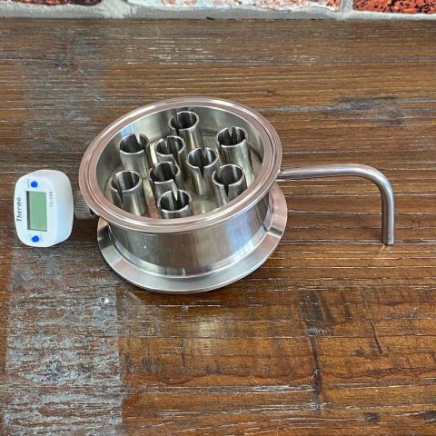

riff30000 Опубликовано 18 января, 2021 Опубликовано 18 января, 2021 (изменено) @Mihalich , вот такое, но длиннее - чтоб снизу можно вставить 10см пыж РПН? В принципе на фото все удовлетворяет, кроме длины снизу, там сантиметра 2 оценочно до низа стакана. Изменено 18 января, 2021 пользователем riff30000
Mihalich Опубликовано 18 января, 2021 Автор Опубликовано 18 января, 2021 (изменено) @riff30000 , посмотри тут УНО; фотография маловата, но разобрать можно. Узел отбора "грибок" (позволяет слить всю флегму), под ним 100мм под насадочную часть. Гильза под термометр - по желанию. Или нужно чтобы обязательно "шляпка грибка" снималась? Изменено 18 января, 2021 пользователем Mihalich Помогу с оборудованием для наших дел Гонщик формулы С2Н5ОН

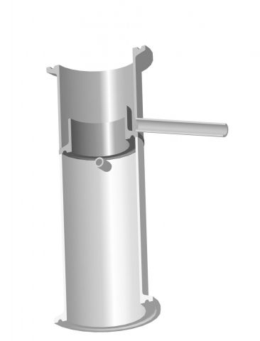

riff30000 Опубликовано 18 января, 2021 Опубликовано 18 января, 2021 (изменено) Концентратор флегмы как выглядит? Он съемный? Возможно ли будет использовать этот узел и как узел нижнего отбора, и как узел отбора по жидкости? Гильза под термометр вварная глухая или как на фото что я положил? Изменено 18 января, 2021 пользователем riff30000

Mihalich Опубликовано 18 января, 2021 Автор Опубликовано 18 января, 2021 Концентратор флегмы - в виде трубки, вварен внутрь, льет флегму в центр. Вот тут на фото видно - вид снизу - трубка возврата. Хомут и прокладка в комплекте. Гильза под термометр - можно сделать любую, какую захочешь. "Штатно" ввариваем трубку, рассверленную сверлом 6,5мм, заподлицо внутри царги. Можно приварить и резьбу. Помогу с оборудованием для наших дел Гонщик формулы С2Н5ОН

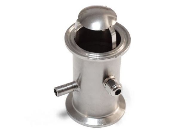

Mihalich Опубликовано 18 января, 2021 Автор Опубликовано 18 января, 2021 (изменено) 12 минут назад, SerValeri сказал: какой именно "грибок" Собственно, "рюмочный" узел отбора с "зонтиком" для отбора всей флегмы - и есть "грибок". 11 минут назад, SerValeri сказал: .фото выложили хз какого качества, Вот получше, сам узел отбора (УПО). В варианте с УНО - под ним еще место под насадку. 09.01.2021 в 16:59, SerValeri сказал: Ткните где уважаемый Алексей Т даёт описание( размеры) данного УПО ... Заранее благодарю! Я честно говоря и не вспомню, где он давал размеры. Лучше спросить в профильных ветках, или у самого АлексеяТ. Изменено 18 января, 2021 пользователем Mihalich Помогу с оборудованием для наших дел Гонщик формулы С2Н5ОН
SerValeri Опубликовано 18 января, 2021 Опубликовано 18 января, 2021 (изменено) 6 минут назад, Mihalich сказал: Собственно, "рюмочный" узел отбора с "зонтиком" для отбора всей флегмы - и есть "грибок". Это я понял, не тупой! 6 минут назад, Mihalich сказал: Я честно говоря и не вспомню, где он давал размеры. Лучше спросить в профильных ветках, или у самого АлексеяТ. Когда Вас попросили сделать такой Вы сразу поняли о чём речь..Да не надо мне размеры Алексея Т , Вы делаете узел нижнего отбора грибком с высотой 100 мм , вот про него я хотел узнать подробнее..На первой странице в прайсе есть два вида узла грибок 2" 1650 р и 1950 р Я прошу пояснить в чём разница кроме высоты и для чего такие размеры ? Изменено 18 января, 2021 пользователем SerValeri

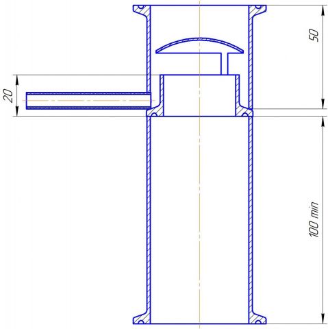

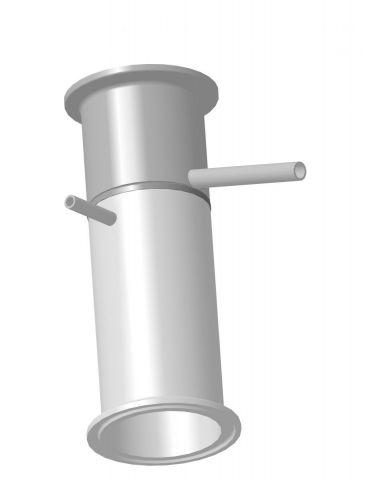

riff30000 Опубликовано 18 января, 2021 Опубликовано 18 января, 2021 (изменено) вот что мне хотелось бы. слепил из готовых, что продаются в интернете, трубка конечно наклонена должна быть. Изменено 18 января, 2021 пользователем riff30000

Mihalich Опубликовано 19 января, 2021 Автор Опубликовано 19 января, 2021 (изменено) 16 часов назад, SerValeri сказал: узел нижнего отбора грибком с высотой 100 мм , вот про него я хотел узнать подробнее..На первой странице в прайсе есть два вида узла грибок 2" 1650 р и 1950 Тут я был не прав - признаю. В первом сообщении в начале я сделал ссылку на актуальный прайс, а в самом тексте первого сообщения исправления не внёс. Вот он, прайс. УНО, узел нижнего отбора - от 1700 рублей за вариант с узлом отбора "рюмка" до 2100 рублей с "грибком" и концентратором флегмы. 1900 - "грибок" без концентратора флегмы. 16 часов назад, SerValeri сказал: нижнего отбора грибком с высотой 100 мм Насадочная часть 100мм, сам УНО выше - 145мм общая высота @riff30000 всё верно, только высота получается немного больше. @митрик Это Вадим лучше моего расскажет, давай его дождемся. Изменено 19 января, 2021 пользователем Mihalich Помогу с оборудованием для наших дел Гонщик формулы С2Н5ОН

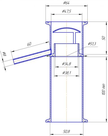

riff30000 Опубликовано 19 января, 2021 Опубликовано 19 января, 2021 @Mihalich вот чуть перерисовал. такое ? Где я поставил размер "100 min" - реально сколько получается?
riff30000 Опубликовано 19 января, 2021 Опубликовано 19 января, 2021 (изменено) так, еще поправил... у меня датчики 4 мм все... Изменено 19 января, 2021 пользователем riff30000 опечатка

Mihalich Опубликовано 19 января, 2021 Автор Опубликовано 19 января, 2021 4 часа назад, riff30000 сказал: Где я поставил размер "100 min" - реально сколько получается? 100мм и получается. Общая высота - 145мм Размер части под насадку можно сделать любой высоты, какой захочешь. Помогу с оборудованием для наших дел Гонщик формулы С2Н5ОН

riff30000 Опубликовано 19 января, 2021 Опубликовано 19 января, 2021 @Mihalich меня вполне удовлетворяет как у вас сделан верх (стакан). Мне надо чтобы низ был в таких размерах. И зонтик почему-то хочется сьемный...

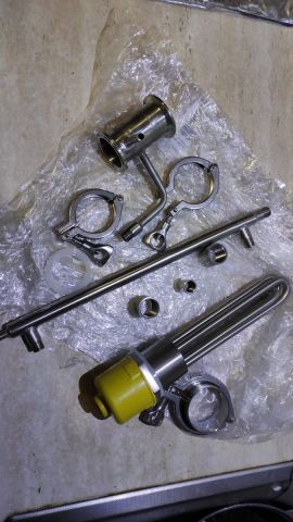

marges Опубликовано 21 января, 2021 Опубликовано 21 января, 2021 (изменено) Забрал вчера запчасти свои. Буду собирать дальше) Спасибо. Трубку под термометр в узле отбора чем обычно затыкают? Изменено 21 января, 2021 пользователем marges
