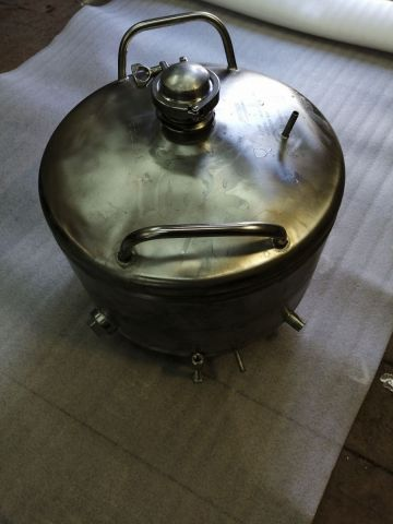

Григорий Борисыч Опубликовано 6 июня, 2020 Опубликовано 6 июня, 2020 Вот, хотел заказать бачок для хранения спирта, а после переговоров получился на всяк случай настоящий куб!!! Спасибо ребята, все как всегда на высоте!!! Не первый мой заказ, приятно работать!!! 1

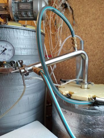

Dendy Опубликовано 13 июня, 2020 Опубликовано 13 июня, 2020 Сегодня забрал свой заказ и сразу в работу. Отличная клюшка, легко утилизирует 3квт при расходе 130л/ч. 1

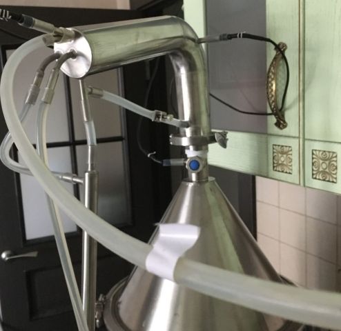

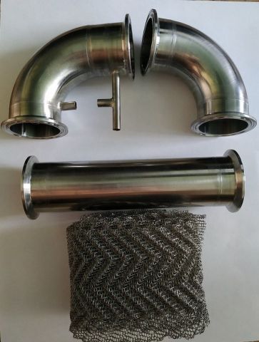

Kgrigo Опубликовано 22 июля, 2020 Опубликовано 22 июля, 2020 Получил оборудование: клюшку, царгу, доохладитель и переход с ХД4 на кламп 2’’. Конструкция отличная, все, что обсуждали, выполнено. Сварка тоже отменная. Что не очень понравилось, так это стружка внутри клюшки и фаски. На штуцерах фаски сняты грубовато, один штуцер вообще как был отрезан, так и вварен. Дремелем все это было исправлено, но небольшой осадочек остался. После доработки оборудование было вымочено в «кроте» и испытано. На 2КВт выход СС из клюшки 30-35С, после доохладителя - около 23С. Буду заказывать ещё. 1
