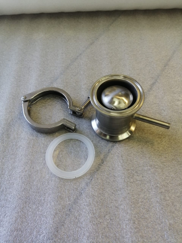

tomin7 Опубликовано 8 апреля, 2020 Опубликовано 8 апреля, 2020 Уважаемые, все получил, качество отличное!!! Спасибо большое) 1

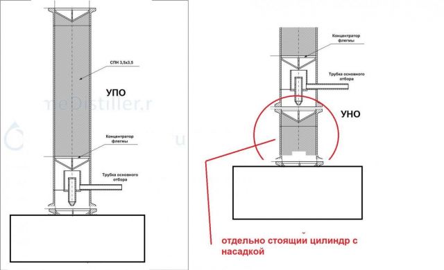

Aquadens Опубликовано 9 апреля, 2020 Опубликовано 9 апреля, 2020 (изменено) Михаил40, по-моему вы путаете УПО и УНО. Сами посмотрите на свой чертёж, УНО у вас стоит сразу после куба , куда уж ниже - а вы его назвали УПО !!!, какую промежуточную фракцию он ловит в самом низу, сивуху чтоли? Ну какой же это УПО? УПО стоит хоть посередине колонны, а вы назвали его УНО. Я посмотрел по другим форумам, многие их путают также, но это же неправильно! УНО-УПО обязательно должен иметь верхний уловитель флегмы и отвод в середину. УНО отвод в середину не обязателен, но можно поставить, тогда это универсальный УНО-УПО. При ректификации я не вижу смысла в УПО (только на очень длинных колоннах метров 6-20, если приспичило отобрать какую-нибудь гадость), при дистилляции какую промежуточную фракцию, на какой высоте отводить вообще непонятно, да ещё со спиртом. Nestr71, 2 царги, хомуты, прокладки получил, качество отличное. Спасибо! Изменено 9 апреля, 2020 пользователем Aquadens

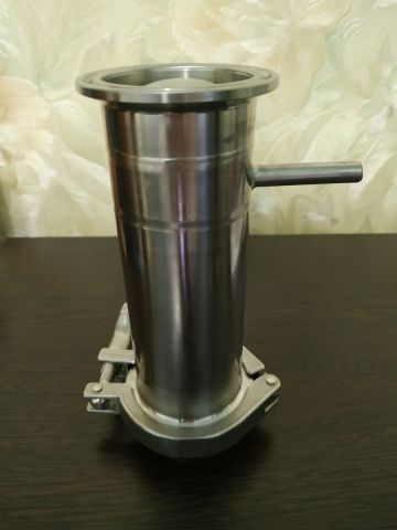

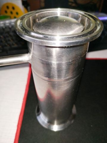

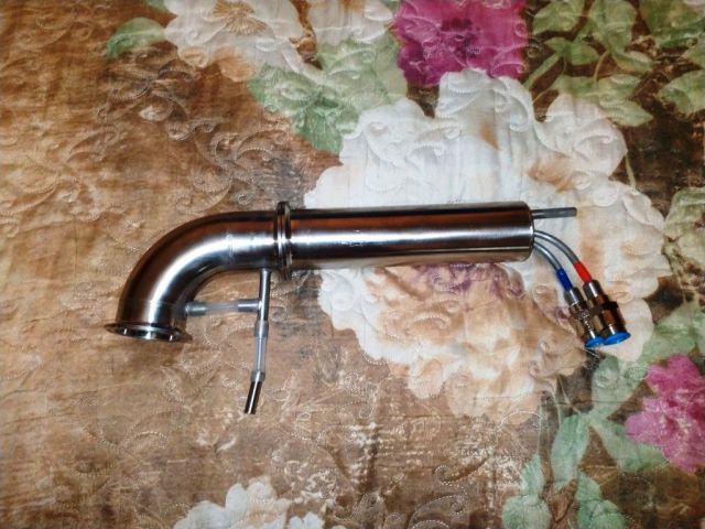

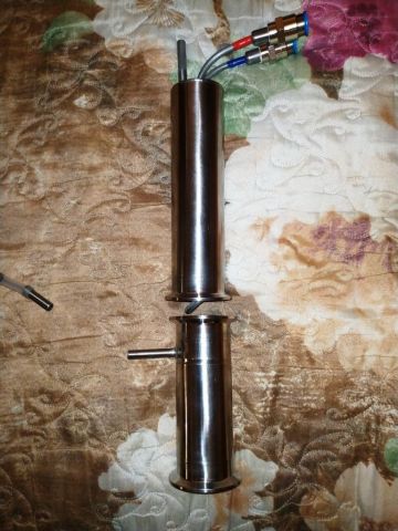

Михаил40 Опубликовано 9 апреля, 2020 Опубликовано 9 апреля, 2020 (изменено) Aquadens ещё раз внимательно посмотрите на чертёж (он кстати не мой,а snab )На чертеже всё правильно нарисовано.УПО-без насадки ниже этого узла.УНО-с насадкой ниже этого узла.Это если ставить эти узлы отбора сразу после куба. 50 минут назад, Aquadens сказал: УНО отвод в середину не обязателен, но можно поставить, тогда это универсальный УНО-УПН. Я так и написал-ребята сделали универсальный узел. Где и в чём моя ошибка? У меня такой,сделанный ребятами универсальный УНО-УПО.Его можно использовать хоть в середине колонны,хоть внизу.Я даже могу использовать его пристегнув к разборному дефлегматору димрот,которай разбирается перед угловым узлом отбора.И получится у меня не положительная клюшка,а вертикальный дефлегматор димрот. Положительная клюшка Вертикальный димрот.Нужно только проставку поставить. Изменено 9 апреля, 2020 пользователем Михаил40
Aquadens Опубликовано 9 апреля, 2020 Опубликовано 9 апреля, 2020 (изменено) Михаил40, я считаю так: куб - УНО - царга - УПО - царга - УВО - холодильник А snab просто ошибся на чертеже. И отвод флегмы в центр на его чертеже УНО не нужен. Изменено 9 апреля, 2020 пользователем Aquadens
Михаил40 Опубликовано 9 апреля, 2020 Опубликовано 9 апреля, 2020 2 минуты назад, Aquadens сказал: А snab просто ошибся на чертеже. Так и ему напишите об ошибке.Я то в чём ошибся?УПО и снизу кстати ставят,не только посередине. 10 минут назад, Aquadens сказал: И отвод флегмы в центр на его чертеже УНО не нужен. УНО предполагает использование насадки ниже,то флегму желательно центровать. Это уже детали и придирки. Ребята сделают любой каприз за Ваши деньги в лучшем качестве.
Aquadens Опубликовано 9 апреля, 2020 Опубликовано 9 апреля, 2020 (изменено) 37 минут назад, Михаил40 сказал: УНО предполагает использование насадки ниже УНО не предполагает использование насадки ниже, ниже УНО только куб, теперь уже ваша и snab ошибка. имхо конечно В случае вашего длинного узла с насадкой, он становится УНО если насадку из него вынуть и поставить сразу после куба. С насадкой он УПО, а если сверху сразу идёт холодильник, он становится УВО, в общем просто УО по жидкости. Я уже не знаю как объяснить. Я допускаю, что ваш универсальный узел с заправленной насадкой может стать УНО, если сверху ~1.5 метра СПН и 10 см РПН в нём можно пренебречь. Таких ошибок на самом деле много: http://test.manhobby.ru/catalog/dopolnitelnoe_oborudovanie_i_materialy/uzel_nizhnego_otbora_serii_khd_2/ "оператор колонны начинает капельный отбор из узла отбора, ниже которого обычно находится 7-10см спирально-призматической насадки." "обычно находится" - "обычно" как раз не находится, зачем они сделали такой "УНО", они и сами не в курсе. Изменено 9 апреля, 2020 пользователем Aquadens 1
Михаил40 Опубликовано 10 апреля, 2020 Опубликовано 10 апреля, 2020 (изменено) Aquadens не понимаю цели всего выше написанного?Какую цель приследуете?Учебную,познавательную или рекомендательную?Или просто на терминах подловить пытаетесь? Я не силен в теории и опыта не так много,но думаю насадка внизу этого узла нужна.А как он точно называется-мне всё равно,лишь бы работал.Колонна у меня не высокая(1,2 м 2 " внутр.48 мм) и часть сивухи удалить снизу,с помощью этого узла покапельно-лишним не будет. Если есть идеи и мысли по конструкции этого узла-есть тема на форуме,конкретно с обсуждением данного узла. Здесь тема об изготовлении ребятами любих узлов и деталей по желанию заказчика. Изменено 10 апреля, 2020 пользователем Михаил40

Mihalich Опубликовано 10 апреля, 2020 Автор Опубликовано 10 апреля, 2020 (изменено) @ВЧК , если будут какие-то вопросы, в любое время спрашивай. Тут, на форуме, или по телефону - и вайбер, и вацап, у меня даже телеграмм есть (правда не пользовался ни разу :D). Тут, на форуме, сложилась своя терминология. УНО - узел нижнего отбора, служит для отбора нижних промежуточных примесей (сивухи) при ректификации. Ставится между кубом и спиртовой царгой. Содержит насадку (около 5-7 см СПН или один рулон РПН). Отбор ведется в очень медленном режиме, поэтому сам узел отбора может быть любой конструкции (например, "рюмочный"). Но если он позволяет всю флегму слить мимо куба - то может служить и в качестве УПО, узла полного отбора (именно такой у Михаил40) УПО - узел полного отбора, узел отбора который позволяет всю флегму отобрать из колонны. Конструктив - перегородки (не делаем) или "грибок" (как раз на фото у Михаила 40). Используется в методиках перегонки "ОтВобливание" и "Снаббирование". Изменено 10 апреля, 2020 пользователем Mihalich Помогу с оборудованием для наших дел Гонщик формулы С2Н5ОН
