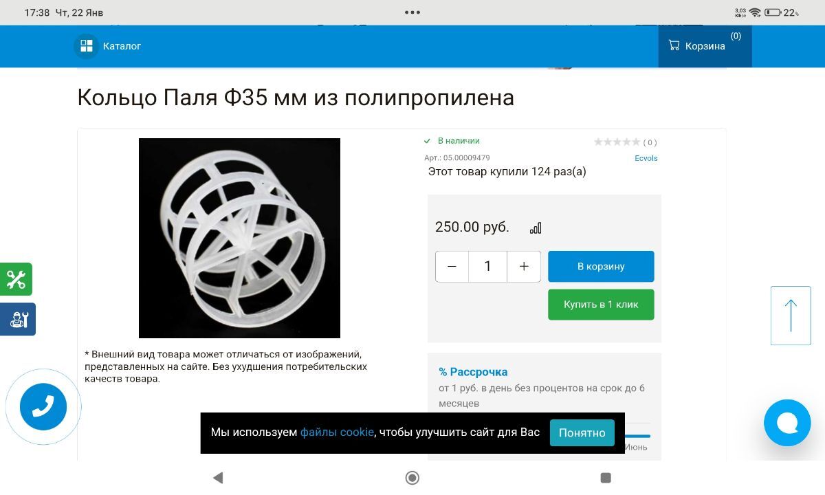

Охотник за головами Опубликовано 22 января Опубликовано 22 января (изменено) @kolsasha ты удивишься, наверно, но делают и из керамики и из пластика, ЕМНИП, тоже. Материал выбирают не по теплопроводности, а исходя из свойств рабочей среды. Изменено 22 января пользователем Охотник за головами
д.Вова Опубликовано 22 января Опубликовано 22 января Думаю у пластика, кроме его некошерности для контакта со спиртом есть еще один существенный минус - плохая смачиваемость, особенно если это что то более-менее инертное к спирту типа фторопласта. К нему вообще ни чего не липнет. Теплоемкость думаю здесь действительно совсем не важна. Ваше мнение обо мне ошибочно, поэтому пожалуйста, закройте свой ошибальник.
