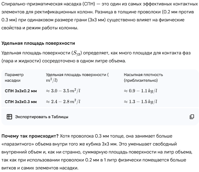

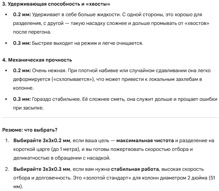

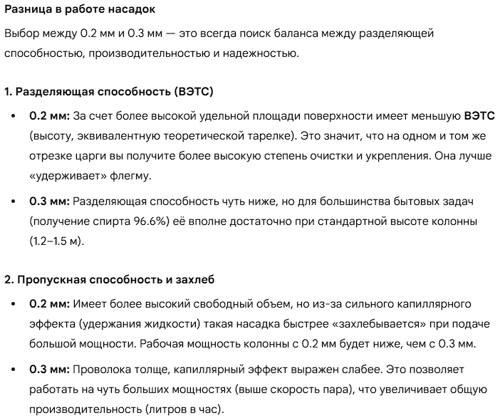

Gagarin Опубликовано 17 января Опубликовано 17 января Запощу здесь, потом всю эту дисскуссию перенесу в подходящую тему по СПН, поскольку она здесь в коммерческой теме автора оффтоп. Андрей, да, ты прав. Причём похоже там не просто такая же удельная площадь поверхности на единицу объёма выходит у 0.3мм проволоки к 0.2мм, а меньше процентов на 30-35. Вот такие данные от Gemini и от GhatGPT сходные. К сожалению академических источников, сравнивающих именно 0.2 и 0.3 проволоку в одного типоразмера насадке не обнаруживается. 1 2 Съ незапамѧтныхъ времёнъ. Оставь политику всяк сюда входящий.

д.Вова Опубликовано 18 января Опубликовано 18 января (изменено) В 18.01.2026 в 00:50, Gagarin сказал: Причём похоже там не просто такая же удельная площадь поверхности на единицу объёма выходит у 0.3мм проволоки к 0.2мм, а меньше процентов на 30-35. Я не стал советоваться с ИИ, а просто взял и посчитал в лоб. Дак вот, если исходить из того что плотность нержи одинаковая и что 3х3х0,3 мм в литр входит ровно в полтора раза больше по массе чем 3х3х0,2 мм, то в таком случае площади поверхности у них в точности равны. Это если считать площадь поверхности проволоки, которая пошла на насадку, без учета торцов этой проволоки. Если кому интресны цифры, то площадь ≈2,4м² на литр, хоть 3х3х0,3 хоть 3х3х0,2. А проволоки на литр уходит толщиной 0,3мм ≈2,5км, 0,2мм ≈3,8км. Так что утверждение что разделение на 3х3х0,3 больше чем на 3х3х0,2 я вообще не понимаю на чем основано. Я и раньше это интуитивно предполагал, ну а теперь посчитал. ЗЫ. В циферах мог в запятых ошибится, толком не проверял. Но главный вывод что площади повехностей равны 100% правильный. Изменено 20 января пользователем д.Вова Ваше мнение обо мне ошибочно, поэтому пожалуйста, закройте свой ошибальник.

Охотник за головами Опубликовано 22 января Опубликовано 22 января Посчитал сейчас идеальную СПНку 3х3 на калькуляторе, могу ошибаться, но выходит следующее. У СПНок из проволоки 0.2 и 0.3 площадь поверхности совпала до сотых миллиметра, 84,82 мм². А вот объем металла отличается грубо в полтора раза, 4,24 мм³ у спн 0.2 и 6.36 мм³ у спн 0.3. Приносит ли пользу этот лишний объем металла в колонне? По мне так это просто балласт. Если только запас прочности может придать. Опять же нужен ли он? Вряд ли, при таких высотах трубы.
