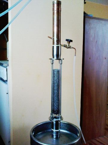

Вчера вечером решил по СПН почитать, но того, что хотел найти на просторах инета не нашел, вот и решил провести эксперименты с насадкой разного диаметра.
Для этого сегодня сделаю стеклянную колонну внутренний диаметр 50мм, для наглядности. Затем засыплю туда СПН 2мм и посмотрю что будет происходить и на какой мощности захлебнется.
Затем тоже самое проверю с насадкой 3.5мм. Других диаметров нет
СПН 2мм не травленая, осталась еще со времен написания диссера.
Можно будет конечно еще и протравить и посмотреть разницу, но пока не знаю как делать это, но думаю зубной техник, мой товарищ, подскажет, они там травят коронки.
вангую, интересно совпадёт или нет ? при расчёте был принят внутренний диаметр колонны 50 мм.
СПН2*2 захлебнётся 900-1059 ватт +тп куба.
СПН3*3 захлебнётся  1518 вт+ тп куба
СПН3.5*3.5 захлебнётся 2013+ тп куба.

Царга прозрачная. Можно смотреть и измерить. Так же интересно на разных давлениях погонять.

У меня рабочая царга так же утеплена и ничего не видно. Делаю стеклянную что бы посмотреть что там происходит. Какой продукт получится. На металлической утепленной 53-й с СПН 3.5 рабочая мощность 2.2 кВт, крепость 96.5 по ареометру 90-100. Один знакомый сказал, что с более мелкой насадкой захлеб появляется на меньшей мощности, но спирт чище выходит, но жестче. Вот думаю проверить. Есть ли смысл с мелкой насадкой заморачиваться.

Колонна сделана, надеюсь завтра пораньше освобожусь и попробую первую партию погонять.
