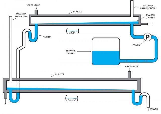

Kasperys Опубликовано 25 марта, 2017 Опубликовано 25 марта, 2017 (изменено) , поляки буфером в основном стабилизируют отбор и экономят на этом время, а помощь с удержание хвостов - это приятная добавка. Здесь заявлена другая цель: продукт за 1 проход, но реально только подрезают хвосты. Если говорим о конечном продукте - это БРУ или подобное (вот НУО или сепаратор в колонну этанола и надо, но это после обезглавливания): http://forum.homedistiller.ru/index.php?topic=93930.0 Изменено 25 марта, 2017 пользователем Kasperys
dim65 Опубликовано 25 марта, 2017 Опубликовано 25 марта, 2017 [member=Kasperys],[member=Kasperys],у буфера слив же есть, слей вначале как с сепаратора и привет. Не столько в железе вопросы, сколько в методике. Один тестер со ржи получил непитейно. Второй с дыни вроде питейно, но дынный дистиллят очень экзотика, сравнить не с чем, ГХ ты видел, вопросы есть, в опыте то ли мало АС в кубе толи метод кривой, отходы огромные. Я на прямотоке 1/3 АС от навалки вкусняшкой грязноватой отберу, нафига дорогущщая тарельчатая колонна. Схему такого БРУ я еще в тот раз обсматривал с интересом, температуры для подогрева неудобные в быту. Как ты 88 сделаешь стабильно? А 103 скажем. А так то красиво.
