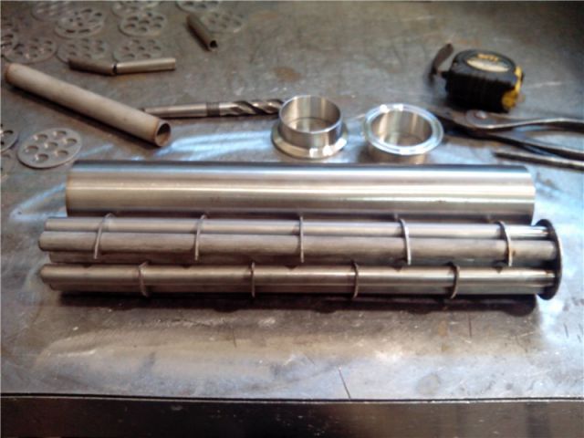

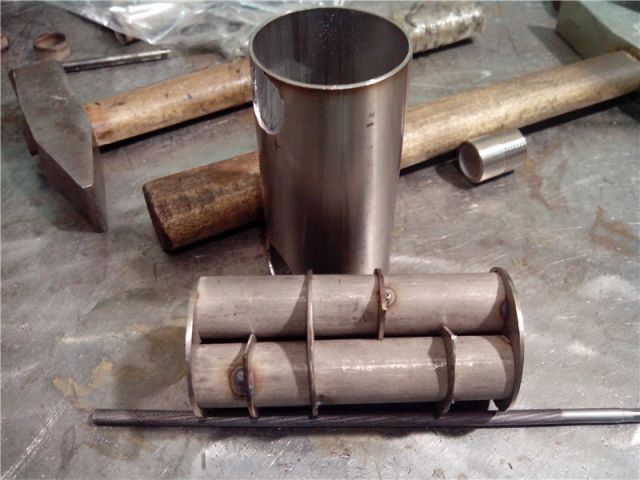

Glog Опубликовано 1 марта, 2017 Опубликовано 1 марта, 2017 холодная вода тяжелее и вниз провалится под собственным весом все равно Ну провалится то ей не дают перегородки, которые делают в правильных кожухотрубниках, Фото дефлегматора внутри. 3 трубки по 20 мм. Фото холодильника. 7 трубок по 12 мм. Ох уж эти сказочки! Ох уж эти сказочники!
