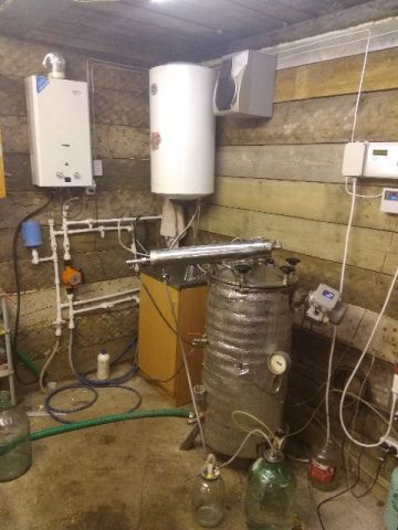

den45 Опубликовано 18 сентября, 2020 Опубликовано 18 сентября, 2020 16.09.2020 в 11:37, gws1 сказал: Коллеги, возникли новые размышления на тему газового нагрева. Получил в подарок газовую колонку с поджигом от пары батареек. У меня такая пвк греет,только дистилляция под вакуумом. 2

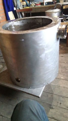

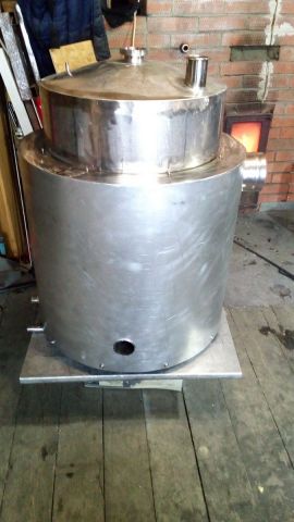

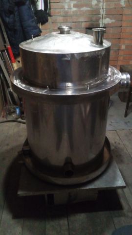

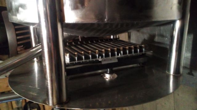

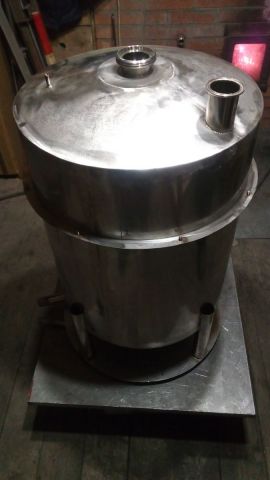

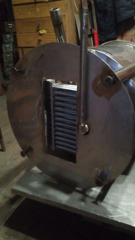

aleks0107 Опубликовано 14 января, 2021 Опубликовано 14 января, 2021 Приветствую всех. В результате того что мне перенесли счетчик на столб и начали ограничивать потребление энергии. задумал использовать для перегона магистральный газ, который слава богу пока не ограничивают. обратился с просьбой об изготовление к Андрею (kiliwin). он откликнулся и сделал перед новым годом мне кубик на 125 литров с горелкой для подключения к магистральному газу, доволен как слон. 100 литров браги с 3 градусов до 89 нагревает за 40 минут, теперь холодильник надо мощнее а то приходиться горелку "душить" почти полностью. Все сделана красиво и качественно, фотки позже может выложу, или Андрей выложит, наверняка делал при изготовлении

Григорий Борисыч Опубликовано 24 апреля, 2021 Опубликовано 24 апреля, 2021 14.01.2021 в 07:34, aleks0107 сказал: с горелкой для подключения к магистральному газу Что за горелка такая , и как подключаешься к магистральному газу
aleks0107 Опубликовано 18 мая, 2021 Опубликовано 18 мая, 2021 горелка от газового котла Андрей лучще ответит. подключаешься обычно в том месте где подключался котел отопления поставил тройник и подключил все работает перегнал уже прилично Андрею спасибо. кт который ты сделал выдает 14л сс в час на проточной воде можно и больше но мне хватает 1
