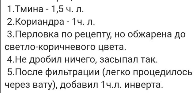

Антел
на бородинскую, по рецепту Третьего, через 10 дней будет вещь ещё лучше)
не подскажете, где глянуть

rro, ну на другом форуме посмотри, весьма известный рецепт, я его немного модернизировал, оффтоп конечно, если не потрут лови:
На 3 литра сортировки, я делаю на 39*
рисового
Перловки 200 гр обжарить, минут 20 до коричневого цвета, тмин 1ч.л, кореандр 1,5 ч.л, настаивать 10 дней, вместо инвента фруктозу. Будешь приятно удивлен
