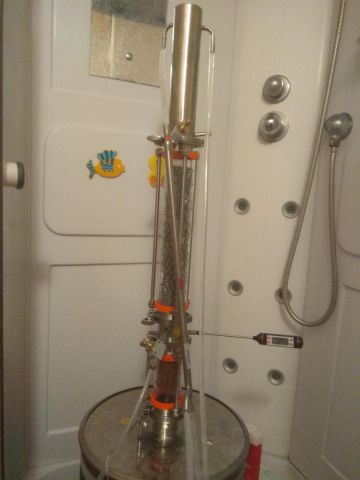

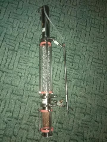

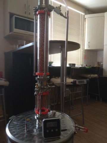

Привет друзья, свой отчёт сделаю.
Игрался с СПН, ничего не вышло, сыпал, пересылал, все бестолку, то обдирает до 95, то пускает гавно в отбор, остановился на РПН - вышел на 93,7.
Параметры: колонка длинной 50 см, внд 48, поделена на 2 части, первая 15 см, пыж 60 см медь, УПО, далее царга 35 см, 3 пыжа по 65 см нержовой (фото снизу)
Грел 2 кВт, отбор 1,5 л/ч
Вкус понравился, даже белый, поставил 3л по третьему на бородинскую
Короткая, с упо
Фото
Игрался с СПН 6 от Юрыча, толку 0, обдирает в любом случае, психанул и забил РПН, фото снизу

Фото
50 см насадки всё-таки наверное многовато для попадания в заветные 93-94
У меня 40 см, 1 пыж внизу, 3 пыжа вверху, итого 93,7 получилось по АСП-1
