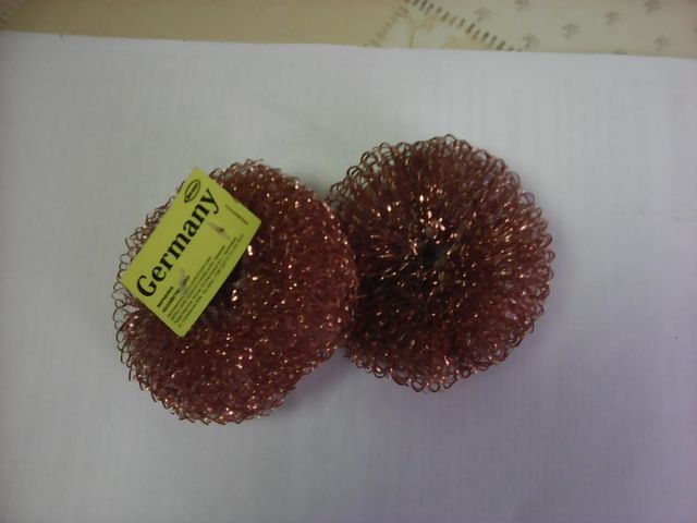

Купил такие мочалки,Дима засунул три штуки,вчера перегонял ,понравилось.а если всю царгу набить,а не треть?
[member=Матос], Это медные, а где такие продаются?
[member=Матос],  по крепости прими решение. На выходе 92-94  ИМХО. (Скопипастил мнение от гуру...) Сколько с 3 на выходе?
Только есть сомнения, что полностью медные. а не омедненные. У нас только омедненные в продаже, а там чернуха, под медью...
Изменено пользователем Антел
[b][member=Антел][/b], те, что на фотке - 99.99% омедненные... одноразовые...
