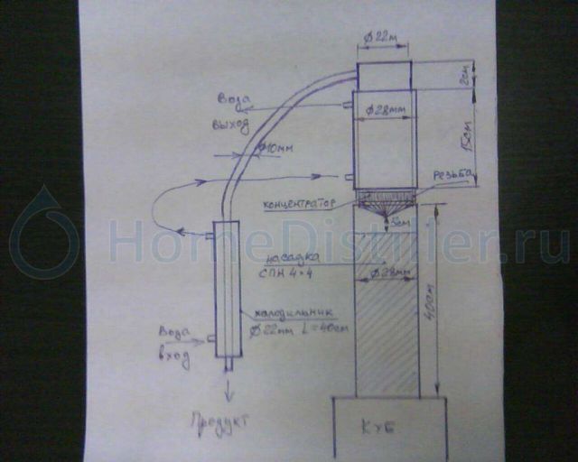

Виктрыч Опубликовано 24 января, 2017 Опубликовано 24 января, 2017 Ты считаешь что на 40см избавишься от ИА? В четверо прибрав производительность? Дорога к обеду ложка, К ночи дорог унитаз.
alexeyT Опубликовано 24 января, 2017 Опубликовано 24 января, 2017 [b][member=Виктрыч][/b], на плотной насадке - от ИА точно избавишься, ИБ сильно, ИП - не особо.
SerPet Опубликовано 24 января, 2017 Опубликовано 24 января, 2017 (изменено) Ты считаешь что на 40см избавишься от ИА? В четверо прибрав производительность? На 50 см и не снижая производительности, только если нет необходимости дожать спирт и выделить ИА. Чем удобен коротыш при дистилляции, так сказать функция "вырезка", чего-то навеяло. Гонишь себе дистиллят, дальше его судьба долгая если в бочку, а тут прижал отбор, взял себе на скорую выпить по белому немного, дальше опять на режим. Изменено 24 января, 2017 пользователем SerPet 1
alexeyT Опубликовано 25 января, 2017 Опубликовано 25 января, 2017 Но в приближении - 1ТТ - вн диаметр трубы. лучше - по насадке считать... Диаметр ейный + 1. Грубовато, но точнее, чем по диаметру.
Антел Опубликовано 25 января, 2017 Автор Опубликовано 25 января, 2017 [b][member=alexeyT][/b], а с Д трубы связано или нет? 35 и 54 мм... Высота одна?
alexeyT Опубликовано 25 января, 2017 Опубликовано 25 января, 2017 (изменено) Высота одна если уж быть совсем точным - там еще есть зависимость от ФЧ.... но от диаметра трубы - в меньшей степени.... там каналообразование и пристеночный эффект снижают ВЭТС с ростом диаметра и требуются концентраторы. токмо до ф50 это не сильно актуально... и , по Крелю, оптимальное соотношение Дк/Дн = 10...12 (позволительно до 30) во, навеяло.... 3 года как... http://forum.homedistiller.ru/index.php?topic=50.5540#msg11860305 Изменено 25 января, 2017 пользователем alexeyT 1

КАЗЁНКЕ.net Опубликовано 29 января, 2017 Опубликовано 29 января, 2017 Ну так и делай 94+, коли сивуху чуешь... Ну да, надо попробовать. Вот сейчас как раз гоню сырец зерновой, как на перегона 3 - 4 наберу, начну экспериментировать. AlexeyT подскажи пож, вот на моей трубе 50 Внд, 750 насадки 3,5х3,5 получится сделать 94+ отсыпав насадки до 400 -450, или надо насадку менять на 4х4? Или вообще медную заказывать 6х6 или 8х6? И какой слой насадки? И какие режимы мощи и отбора? (теплопотери посчитаны) Пишу не в личку, а здесь т.к. может кому еще из коллег пригодится. 1
alexeyT Опубликовано 29 января, 2017 Опубликовано 29 января, 2017 , я бы 8*8 засыпал, 6ка оказалась весьма плотной. Разница с СПН 4*4 невелика Вот 8ку можно отсыпать, а с мелкой все очень НЕПРОСТО. Слишком слой небольшой и удерживать Т тяжко 4
alexeyT Опубликовано 29 января, 2017 Опубликовано 29 января, 2017 , ну ты и вопросы задаешь... Засыпал - поигрался-нашел свои параметры Датчик нужно переносить, сантимов 10-15 от ВЕРХА 8*8 4
