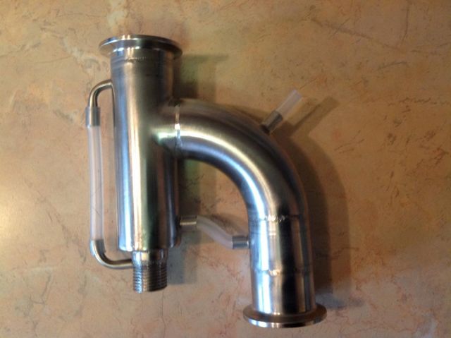

На той колонне (ГН) на дефе есть уровень, сделанный
из г-образных трубок, соединенных силиконовой трубкой.
Он не только показывает уровень флегмы в дефе, но и
по стабильности флегмы в трубке можно определить
стабильность давления. То есть, когда столбик флегмы
в уровне начинает дрожать или дергаться, значит и
давление в колонне нестабильно. Das ist fantastisch!

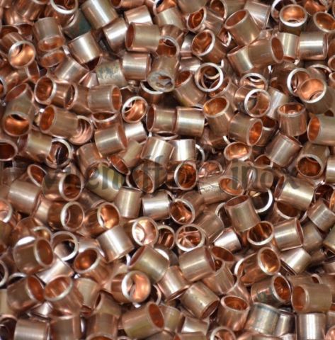

Прочитав , хочу спросить:  Что считается крупной насадкой ?
В русском языке есть слово из трех букв обозначающее "нет", но пишется и произноситься по другому.
от 4х4 и выше
А такая как будет считаться
Изменено пользователем СЭМагонщик
Мы не экстрасенсы.. не знаем диаметр колонны, диаметр, длину насадки..
Пока считаем - как корявую фотографию..
  • + репутация 4
