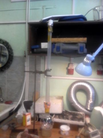

35мм диаметр, 700мм высота, для НДРФ чего туда сыпануть?
Кварц 2мм стенка, надо утеплять?
Изменено пользователем deen
Размер куба впечатляет))) Стекло жалко утеплять.. весь вид закроешь...
  • Смешно 2
Дая, это, чисто на работе побаловаться, отработать Запаловский регулятор)))
Закрыть на 270градусов,чтоб только полоску было видно?
