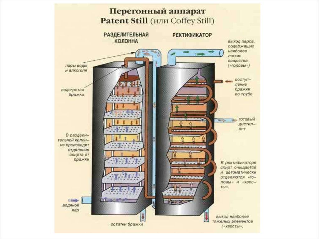

Михаил Лемуровв Опубликовано 9 часов назад Опубликовано 9 часов назад (изменено) 19 часов назад, Pepel_zbei сказал: нужно понимать, что всЁ содержимое перегонного куба должно пройти через колонну при отборе головных фракций а как в Коффи проходит. там, ведь, пар с НБК пришел раз через колонну прошёл, и в отбор, головы с ц.п, тело с колонны, хвосты с лютером вниз и на выход, туда сюда часами не гоняется. интересно, если так же переодикой попробовать, получится что нибудь. то есть сырец с нбк в куб, пар из куба в колонну, а то что с колонны не обратно в куб, а собрать на отдельную переработку. Изменено 8 часов назад пользователем Михаил Лемуровв
RSM Опубликовано 5 часов назад Опубликовано 5 часов назад @Михаил Лемуровв ,если ты про эпюрашку, то как раз содержимое куба через неё всё в полном объёме за один раз и проходит. НБК немного другое.
Михаил Лемуровв Опубликовано 5 часов назад Опубликовано 5 часов назад (изменено) @RSM вот смотри. в этой колонне НБК прицеплено к Т.К. пар из НБК проходит по Т.К втречается с флегмой, головы выводятся с верху, тело ниже,хвосты, с лютером, снизу выводятся и всё это одновременно происходит. вот и подумал, а по чему нельзя так при периодике сделать, какая разница от куда спиртовой пар в колонну идёт, с НБК или с куба. на куб ставим узел отвода с Г.З, (как на НБК) тело из под Ц.П берём, головы с дефа, хвосты (лютер) с низу и потом их на спирт. как у коллеги Наруто, только не непрерывка получится (или не получится) если короче то по чему на Коффи, в колонне ректификаторе (справо, на картинке)всё на раз проходит, а мы часами туда-сюда гоняем. (колонна куб, куб колонна) Изменено 5 часов назад пользователем Михаил Лемуровв
RSM Опубликовано 5 часов назад Опубликовано 5 часов назад 7 минут назад, Михаил Лемуровв сказал: вот смотри. Какое отношение имеет эта красивая картинка к теме? Ну, СС мы получили без НБК, прямотоком. Далее встал вопрос об отборе голов: периодика против по -капельно. Дальше тело и хвосты на коротыше. Так и на картинке тож самое.
Михаил Лемуровв Опубликовано 4 часа назад Опубликовано 4 часа назад 40 минут назад, RSM сказал: Какое отношение имеет эта красивая картинка к теме? задался вопросом по чему, при дистилляции на колонне мы делаем как делаем (сначала головы, потом тело, флегма в куб стекает, снова в колонну идёт) 45 минут назад, RSM сказал: на картинке головы, тело и хвосты одновременно отбиратюся. так что не 46 минут назад, RSM сказал: тож самое
