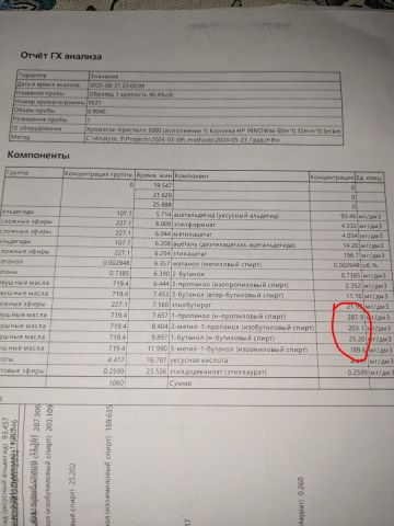

@RSM ты не то что бы прав, зависит от браги и того как перегоняешь. Посмотри мои гх крайние там 90 крепость тела
Прекрасно пьется в белую сивух около 0,7 г на литр ас и даже этилбутират проскочил 21 мг. Хотя это вообще хвостовой аромат.
Пьется в белую этот ром отлично, в сырце сивух 3,6 гр на литр ас.
Единственно колонна непрерывная, на кубов. Надо с уно работать что бы подобное получить. Но сути не меняет можно сделать и не крепко и чисто.
