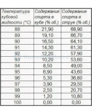

На соседнем форуме наткнулся на это и числа меня сильно удивили. На 99-и ещё 10% в струе и потом сразу ноль. Это как!?
Изменено пользователем Хопёр
7 минут назад, Хопёр сказал:
Не! Не сразу. Кроме целых чисел  есть ещё десять десятых, очень даже постепенно.)))))
26 минут назад, Хопёр сказал:
. Это как!?
Скачай калькулятор Руди или вот этот и проверь, там достаточно точно считает. https://play.google.com/store/apps/details?id=appinventor.ai_lihisa89.MoonShine
Когда навалка очень слабая кип (коэффициент испарения) спирта относительно воды ООООчень высокий и да на 99 гр С в кубе 1 проц спирта а в парах 10 потому что кип спирта 10
На 99.8 кип спирта вообще 16.
24 минуты назад, RSM сказал:
У меня это "постепенно" гораздо постепеннее растянуто и если бы при 98С у себя увидел что в струе 20,7%  сразу помчался бы менять измерительные девайсы.
7 минут назад, Naruto сказал:
Андрей, в таблице числа безотносительно качества навалки, "я так думаю".
@Хопёр мои наблюдения полностью совпадают с калькулятором в нем ещё и давление учитывается
44 минуты назад, Хопёр сказал:
Ты же в курсе ,что в вашей местности норма АД 720 по ртути. И при 98С в кубе будет практически 0%,а в струе около 6%.Таблица скорее всего для нормы АД 760 мм рт. ст.

13 минут назад, Хопёр сказал:
При 98С у меня в попугае уже "0")).
Так и есть ,если АД будет 700мм, и твой градусник не звиздит , и правильно откорректирован..
