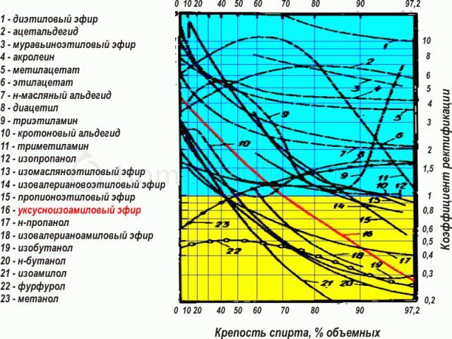

Если результат тебя не устроит, то могу посоветовать над узлом отбора поставить цп высотой полметра с мелкой СпН  3*3 или 3,5*3,5 (лучше 3,5 что не словить захлеб верхний )
Тогда метанол будет накапливаться в этой цп там будет где то 1-1,5, а может и 2 тт  и этого будет достаточно что бы концентрация метанола в цп росла неспешно , а в отборе падала. И к концу процесса ты аонизищь метанол до 1,5 -2 раза. Конечно часть голов то же там будет болтаться , но их тогда можно вообще не отбирать , если   ты перегоняешь какой то разумный объем сырца (полметра насадки удерживает так где то мл 100 спирта)  можно сверху ещё тарелку воткнуть ещё около 50 мл будет объем. Я перегоняю по 600-700 литров браги за раз, головы держат 3-4 тарелки 4" с общим объемом где то 500-600 мл. При этом спирта где-то 60 литров по ас в погоне.  Отдельно я их не отбираю (хотя есть мысли отбирать, и иногда я сливаю залпом тарелку верхнюю просто понять что там болтается, болтается обычно по аромату  головы :), потом в конце процесса просто сливаю их  с  тарелок вместе с сивухами на переработку.
На графике 23 линия это крект метанола, очень полезная картинка для понимания что когда лезет в отбор и в какой пропорции относительно спирта
Ну и надо понимать что то количество метанола которое образовалось в браге и допустим человек выпил сырца из этой браги с метанолом 1 литр то есть фруктов понадобилось где то 5 кг
Вот метанола человек потребил где то столько же как если бы сожрал 5 кг яблок, метанол так же образуется в кишечнике из сожжраной биомассы :) как и в браге.
Метанол опасен тем что он пахнет как спирт на вкус как спирт, его периодически тырят с заводов (он вообще то дороже сильно спирта, его дорого добывать) и бочки путают или подсовывают конкурентам в нелегальном водочном бизнесе. Ну и собственно когда его бодяжат (случайно есно) с спиртом и народ травится подпольщиков допустивших такое тут же закрывают... Так что пейте свое и и метанол не страшен.,

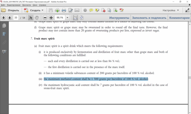

Раньше я думал, что чемпион по метанолу это слива (до 10 г метанола на 1 литр б.с.), но этим летом были дистилляты из апельсинов и мандаринов, там до 13 г доходил метанол.
@Daniil Грамм?!?  ПДК 5 грамм на метр кубический ас. :).
9 часов назад, Naruto сказал:
Не совсем так, например, вот норма Регламента Еврокомиссии для дистиллятов из фруктовых выжимок.
CELEX_32019R0787_EN_TXT Регламент Еврокомиссии.pdf
