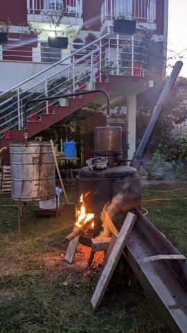

Поверь это продвинутые самогонщики, насмотрелся я на Балканах такого и напробовался, что рпн это вершина инженерной мысли :)
обратите внимание куб он разгоняет дровами только, но в приемник уже положил тряпочку (это типа фильтр) и приемник не для голов:). В общем отгоняют они сырец и его и пьют. Но кубы медные :)
