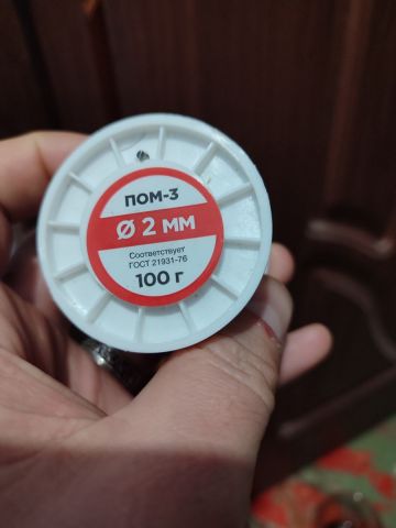

Обратите внимание, я выбрал ПОМ -3. Он без свинца, но правда ещё не паял, не знаю как в работа покажет себя
