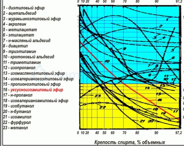

С потолка, штоле? Как ты получил эти знания? Просто интересно.)
Можно на графики посмотреть.
Из них прям видно, что ацетальдегиду(головная же?) проще на 80% отлететь, чем на меньшей навалке, а остальным навалка вообще без разницы особо.

14 минут назад, Dernder сказал:
