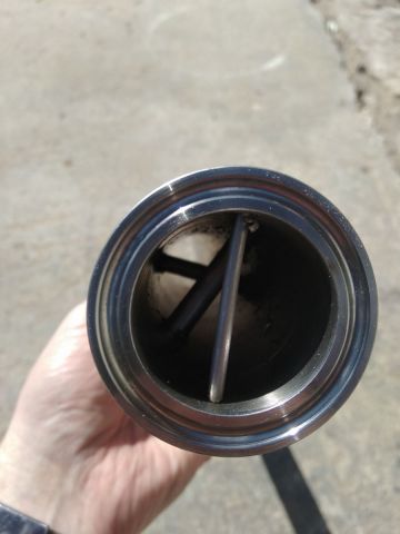

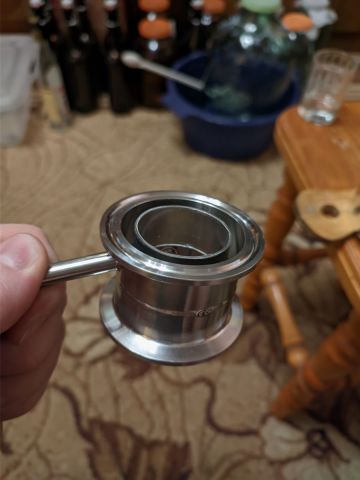

Вот такой УНО, насадки ни в нём, ни под ним нет.

@Forever Young на фото это уо по жиже, правильный уно должен быть полного отбора, т.е. с грибком сверху и короткой царгой снизу, чтобы один рулон рпн помещался.
https://samogon-i-vodka.ru/catalog/2315/139697/
5 минут назад, Dernder сказал:
Такого нет, а грибок есть, я его поставил. Если царгу 10 см куплю и в нее рулон рпн вплотную к узлу воткну, то норм будет?
2 часа назад, Forever Young сказал:
норм будет?
Да.
Только смотри, чтобы рулон рпн к нижней части перелива вплотную не прислонялся воизбежания захлёба, сделай зазор миллимиетров 5.

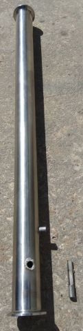

Вроде все отсыпают до 35-40 см. Ну хорошо, если не буду отсыпать, то что изменять и в какую сторону? Сегодня в 51 царге длиной 50 см стоят два пыжа по 2 см и 46 см СПН 5*5 нержавейка. Нагрев был на индукции, 2 кВт грязными, отбор от 1 л/ч в начала со снижением до 0,6 л/в конце. Крепость порядка 94,9-95,0. Что делаю с мощностью?

у мну метровая 51 мм на треть снизу пустая и два таких же пыжа, один снизу поддерживает СПН и один сверху, что б паром СПН не уносило в клюшку
датчик Т 10-15 см  от начала насадки, для возможности управления процессом старт/стоп
давление в кубе 18Мпа даю через симистор 2 кВт и ФЧ 1/4 отбор 1 л/ч и постепенно снижается автоматикой контролирующей электромагнитный клапан отбора в приёмную емкость
