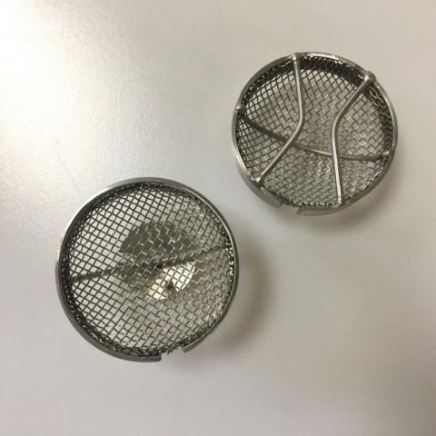

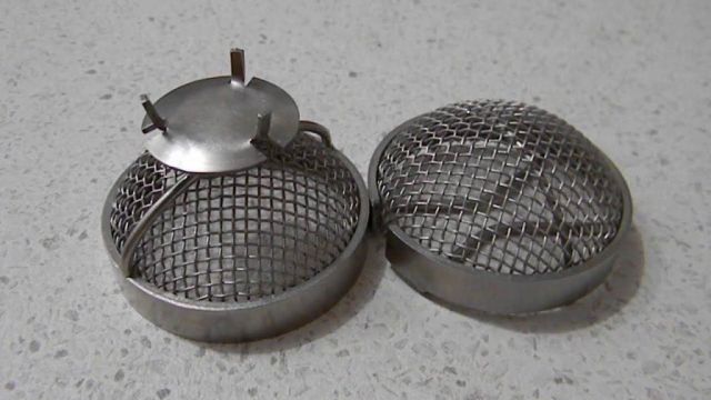

5 часов назад, Михаил40 сказал:
Внизу царги стоит выпуклый концентратор флегмы от СИВ
@Михаил40 Миш, а что ты там внизу концентрируешь? Ведь флегма сливается в куб, зачем её направлять в центр. Концентраторы ставят между царгами.
30 минут назад, baltis сказал:
Я его использую для удерживания насадки.Покупал два-верхний и нижний.Оба стоят в разных царгах.
Пыжам и путанке не очень доверяю просто.
Пыжи и путанки есть.
А эти купил-понравились и рекомендовали.
Не велики деньги.
Держатся в царге плотно.Насадку удерживают.Проходу пару не мешают.
Тарелочку с зубцами можно ампутировать,что многие и делают.
В правом ампутировал две проволочки и использую его в другой царге,тоже как удерживатель насадки.
А называется этот девайс-концентратор флегмы.Это наверное многих ввело в заблуждение-зачем он мне.

18 часов назад, Михаил40 сказал:
Я пошёл другим путём, более бюджетным и не менее надёжным.
Юрий Николаевич,было бы стыдно мастеровому,покупать чужое.
Возможно и я так сделал бы,но у меня нет аргона.Да и припоя с серебром тоже нет.
