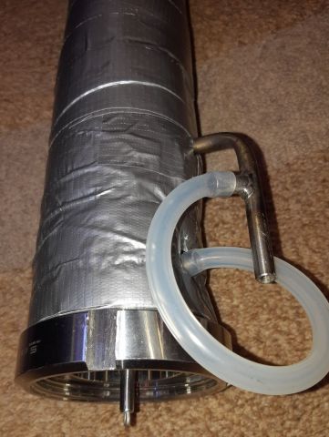

12 часов назад, Naruto сказал:
на царге короткой использовать Уно, который надо установить где то на высоте 1 тарелки
Имеется такая царга пастеризации с двух-перегородочным узлом отбора. Высота для насадки 330 мм. Под перегородками 100 мм свободного пространства. Можно такую царгу использовать для дистилляции с отбором промежуточных? Если снизу нужна 1 ТТ, то может туда впихнуть мочалку?
