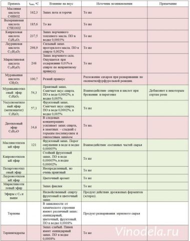

@roscon а таблицы примесей смотрел, может что-то из них, а не молоко?
17 минут назад, VVS2177 сказал:
Посмотрю на досуге, спасибо.
