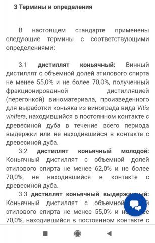

Это да. Но я хотел коллеге напомнить, что допустимая в РФ крепость дистиллята от 52 до 94,8, а не 66-72, как во Франции.
А ГОСТ на коньячные дистилляты 55-70IMG_20211018_111646.thumb.jpg.1f66d418c72ae1957aedc517fc64aa71.jpg
Так что дистилляты разные бывают. Поэтому говорить, что 94% это не дистиллят - не совсем корректно.
