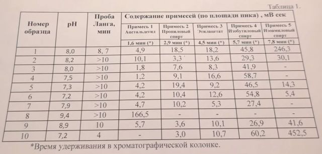

Еще вот что хотел спросить. Может кто-то пробовал подобное.
Я однажды перегнал брагу из тростниковой мелассы и на колонне 500мм с засыпанной СПН 3,0мм прямотоком без возврата отобрал часть тела до 75% в струе, затем включил возврат и произвел некое подобие ректификации оставшегося в кубе СС. Затем смешал эти 2 части, в результате получил продукт 88% обалденно вкусно пахнущий. Развел для пробы небольшую часть до 40% и оставил отдыхать. Очень вкусно получилось, ароматно, тропические фрукты и ананас. Но в послевкусии была еще и сивушность. Так и стоял у меня этот 88% ромовый...
И недавно решил я поэкспериментировать. Развел еще небольшую часть. Получил 250 мл 40%. Засыпал 5 грамм кокосового угля, поболтал полчаса и отфильтровал. И вы знаете, аромат тропики и ананаса никуда не ушел, его стало меньше, но незначительно, но и сивухи не чувствуется от слова совсем. Сейчас стоит, отдыхает, через месяц попробую, т.к. свежеразбавленный резковат.
На эту идею меня подтолкнул ролик Самогонщика Тимофея «Очистка самогона - УГЛЕВАНИЕ - Миф, или реальность?»
Там есть такая табличка:
1. Уголь березовый
2. Уголь кокосовый
3, 4. Кувшин для воды
5, 6. Кувшин «Макарыч»
7. Фильтр система
8. Угольная колонна с насосом
9. Трехдневное углевание
10. Исходный продукт
Из нее видно, что ИА практически после любого углевания уменьшается более чем в 10 раз.
Я вот думаю, есть ли право на жизнь у такой идеи, чтобы специально подпускать ароматов/сивухи в отбор, а потом эту сивуху углем убирать?
По-моему в передачи про мегазавод Jack Daniels тоже говорилось, что они пропускают через угольную колонну какую-то часть.
2 часа назад, Dex сказал:
не совсем так..
опять же, зависит от крепости фильтруемого
