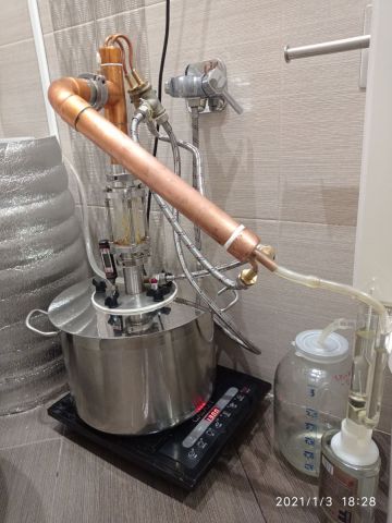

Обыкновенная БК с СМ на димротах. Называется Скороход. На 1,5" клампах. Купил за 7 т. р. без насадки у Николая Попова из Москвы. У него группа в ВК "Русский медведь. Самогонные аппараты". Подкупила аккуратность изготовления. Для малых форм - самое оно. Но для дожима тела соорудил простенький старт-стоп на выход охлаждения с дефа. Ещё литров 6-7 АС с кукабраги потстиллом надою и буду пробовать ОтГабри с завершающим перегоном с царгой. Царгу засыпал самодельной медной СПН 8х8
Не сразу понял конструкцию. Но ведь это "назад в будущее"? Не простой путь...
Изменено пользователем alexme
Уточнил
@alexme мы не ищем лёгких путей :)
малые формы места мало занимают. А то когда я ферментер на 120 литров, куб на 60 и колонну с автоматикой домой затаскиваю и занимаю этим весь туалет - жена мне начинает негатив высказывать. А тут бочонок с брагой на 50 л и индукционная плитка с кубиком на 15 литров и колонкой высотой 70 см - места чуть-чуть занимают и никому не мешают. А мой 10-литровый бочонок раз в полгода заполнить дистиллятом и этого оборудования хватит за глаза
Это да, но я не про обьемы. Извини, но для меня БК и ни туда и не сюда, т.е. и не колонна и не дистиллятор. Хотя и она по отзывам, например того же Укропчика, лучшая для перегонки сырца в нью мэйк для бурбона. Однако очень сложна и не удобна в в плане работы с ней. Но, конечно, главный в любом железе оператор.
@alexme брагу гоню потстиллом, потом им же укреплю до 90, потом царгу подцеплю, головы покапельно отберу, потом на полную мощщу и полный отбор до 81 в кубе, затем в отдельную тару со старт стопом, а там посмотрим, что получится, либо купаж и в бочку, либо первое в бочку, второе вбелую.

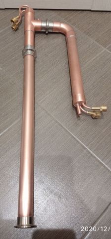

А смысл? Намного проще работать на клюшке (она тоже на димроте) и автоматизировать ее намного проще, сводится только в настройке отбора продукта20201101_182750.thumb.jpg.fe9a0570e5ca3a4f3930c0dd669e4b93.jpg

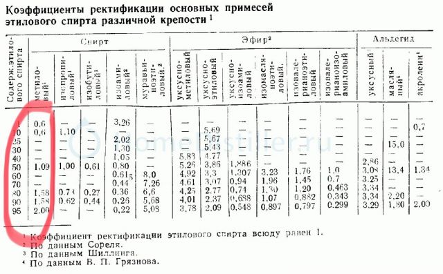

2 часа назад, moroz-85 сказал:
Значит не внимательно. См. Табличку
Может я чего не понимаю?! Имеем сс крепостью 37. Крект = 1. Допустим имеем 20 мг  (может больше...40) метила на 30л. Схрена ли он не вылетит вместе с головами, этил вылетает, собственно и он тоже... и да, что то останется, но не в тех кол-вах, за которые надо переживать :), или я не прав?
Изменено пользователем dizzjk
8 минут назад, dizzjk сказал:
Да хоть 90% в кубе имей - дальше-то у тебя колонна. И Крект меняется с каждой имеющейся у тебя в ней ТТ. И вылет этой примеси будет зависеть целиком и полностью от разделяющей способности твоей колонны, но никак ни от
7 часов назад, dizzjk сказал:
головная фракция с Ткип 64С,
Вытащи свои головы на анализ, ну и тело туда же. А потом посмотри на цифры. Возможно, у тебя сырьё с минимальным набраживанием метилового спирта и ты больше переживаешь за само понятие, чем за его концентрацию?) и поэтому вообще не придётся
12 минут назад, dizzjk сказал:
переживать :)
2 часа назад, dizzjk сказал:
С головами ты отобрал, предположим, этилового спирта 3% от общего количества. Ну и метилового тоже отобрал 3% от общего количества. Остальные 97% сохранил. Вот что такое Крект=1.
А по поводу 20-40 мг метанола действительно не нужно беспокоиться, это немного.
