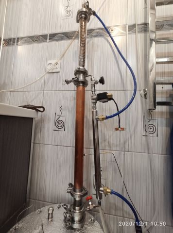

коллеги, нужна помощь коллективного разума.
столкнулся с проблемой при перегонке кукурузного СС на бурбон для последующей выдержке на щепе.
ТТХ колонны: 2 царги 51х300 мм, одна забита пыжом из мочалки 1\3 + медные кольца 6х4мм 1\3, + опять пыж из мочалки. Вторая царга пустая. Царга с насадкой утеплена.
Начальная крепость СС 25%. Погон начал с дефлегматором, отобрал головы по запаху, затем деф отключил и начал отбор тела прямотоком. И вот тут вместо ароматного тела попер отчетливый запах  изоамила. Игры с мощностью и скоростью отбора толком ничего не дали. Пробовал подключать деф, дабы осуществить частичный возврат -без толку. Вобщем все слил обратно в куб, теперь мысли "что не так?". Может кто сталкивался?
До этого перегонял по Габриэлю, вроде все норм., но по мне метод хорош для бочковой выдержки, для щепы он тяжеловат.

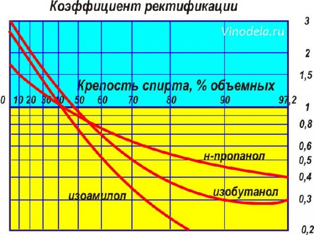

У тебя довольно жиденький СС, т.ч. ничего странного что "изики" поперли первым делом.

Потому как "изики" шли с "головами"... В случае с дефом он их "придерживал", т.к. спиртуозность внутри колонны (хоть и коротюсенькой) была выше 25%...

@Chromos  Зачем ты и так на короткой царге начал гнать прямотоком, для небольшого укрепления? Надо работать с возвратом и стараться попасть в заданную спиртуозность/93-94%/. А так ты со своих 25% СС прямотоком получил весь букет ИЗО  с КР около 2

Так вроде колонна у меня короткая (60см), насадка присутствует

60% кукурузная крупа, 30% ячка, 10 рожь и 10 пшеница, ГОС, 45 литров, красная схема.
Сколько того СС - не написал.
на выходе 15л СС крепостью 25%
Т.есть есть смысл сначала укрепить СС?
Это мне ясно.

12 минут назад, Chromos сказал:
значит стоило сначала укрепить СС
Это не решение проблемы... Как спиртуозность начнет снижаться - ты опять получишь тот же выход "изика"...
Так как решить проблему? Ваш алгоритм действий?
