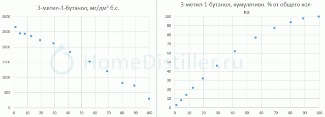

Скорее всего, там некорректно поставленный эксперимент - эта группа товарищей выпустила несколько статей, противоречащих общепризнанным данным по распределению примесей по фракциям.
Вот, кстати, мои данные по изоамилолу (по оси х - доля АС, вылетевшая из куба; навалка ок. 10%об.):
Когда вылетело 50% АС, с ними 70% изоамилола. Пленочная колонна с невключенным дефлегматором.
Изменено пользователем Daniil
