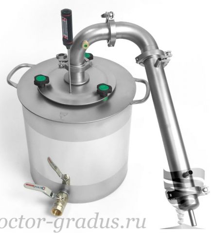

Что бы успокоить умы возмущенных, брагу я перегоняю прямотоком на потстиле вот такой конфигурации...
@Марк S медь где нить присутствует?
Есть же рекомендации использования меди в паровой зоне,где эта зона у вас?
Просто не имею всех фото, конфигураций моего девайса.... Но как писал ранее, все можно собрать, ну просто все, что захочу... В Новасибе на это целый заводик стоит, который делает эти аппараты, и докупить можно к нему все , что душе угодно... Если у кого сомнения, пишите Градусу 😉

При этом скорость пара должна быть высокая.А ни чо,что мы в профильной ветке рисуем картинки для ветки "Вопросы новичков?"а?
@Pepel_zbei внутри в виде рпн 6 пыжей в колонне при второй перегонки....
1 минуту назад, Марк S сказал:
пишите Градусу
мне это не нужно,мои железки от дяди Джо и это не дремучий Новосиб(
Только что, Марк S сказал:
Понятно,что идёт не нужное никому укрепление при это кипение кислот в кубе увеличивается по времени
и скорость пара низкая
Это точно не аламбик и не кольца Рашига.
@Pepel_zbei ну может и от Джо, да хоть от рапы римского, это не исключает, что на других железках можно сделать сэм ни хуже чем у твоего Джо😉

Это режим называется подстил?
@Pepel_zbei по хорошему имеешь претензии, что самый лучший аппарат у тебя да и сам мастер сэма, ну дак просто и скажи, мол купи там есть аппараты лучше и делай мол так и вот так и будет мол 🔥
@Pepel_zbei позиционируют так... Так пишет завод изготовитель..
@Pepel_zbei что не так то с ним? Испарилось и сразу конденсировалось , вроде прямее некуда уже...
  • Смешно 1

9 минут назад, Марк S сказал:
рпн 6 пыжей
можешь объяснить зачем там эта насадка?
12 минут назад, Pepel_zbei сказал:
Медная насадка в виде РПН это такое же чудо как сухопарник,не нужное в нашем деле гавно
Разделительная способность есть ,но она ниже чем на СПН,кстати медную СПН тоже в топку если она меньше 12*12
@Pepel_zbei я понимаю, может там все так у тебя фиалками и пахнет, я искренне рад за тебя и Джо, но люди поверь и на запорожцах в космос летают, выставляются на разных там кубках мало шлема, и занимают призовые места, но суть не в этом мужик, а в том, что в магазе для 99% потребителей продают жуткую сивуху за 1000-2000руб за бутылку, называют это виски и это продается массово, дак вот на моем запоре, можно реально сделать лучше их сивухи, а ведь большинство это и употребляет да ещё переплачивая. А в целом мэн я может тоже куплю себе какого нибудь Джо, может приду к этому, но просто чуть позже... Чо ты на корню весь энтузиазм народа рубишь, а... Мож у тебя нефтяная вышка своя и 20 Джо у тебя гонят... Но 99% народа, работают на простых жопарах и делают из амна конфеты💪

Даже кольца Рашига меньше 10"10(а они не сминаются)уже снижают скорость пара.
А нам нужен быстрый перегон браги в СС.
16 минут назад, Pepel_zbei сказал:
Тут вообще то на перегон на колоннах обсуждается, и укрепление просто необходимо. А если для белого-- то хорошее укрепление.

@Pepel_zbei ну поставь прямоток на "3" Там отбор как из толчка при затоплении будет...
  • Смешно 1
1 минуту назад, Pepel_zbei сказал:
Скорость пара зависит только от свободного сечения трубы и подаваемой мощности.
  • Смешно 1
это правильно,но оно необходимо при работе с СС на короткой насадочной с нержовой СПН разного сечения,индивидуальной подачи мощности в куб
при чем нужно понимать,что мощность индивидуально подбирается под каждую колонну. ИНДИВИДУАЛЬНО!!!
а как же медь?
@Pepel_zbei рпн там только из доступности, ну она все же позволяет получить НДРФ 95% весьма не плохой, а так же собирает кучу бяк на себя по этому жутко выглядит после перегонки...

Смотри выше. При одинаковой мощности, вдуваемой в куб, в трубе 1.5" скорость пара будет выше, чем в трубе 3".
а как же медь?
А что медь?
@okun ну понятно, что выше, дырка меньше, давление больше, скорость выше..
@okun просто если нагрев увеличить то и на "3" Будет все шикарно, но это не квартирный вариант, пожарные не поверят, что просто картошку жарил...
  • Смешно 1
@Марк S , поэтому на потстиле производительность задается вдуваемой мощностью и пределом утилизации холодильника.
@okun 100%👍
@okun хочешь быстро, ставь бешанный нагрев и мощный холодос
