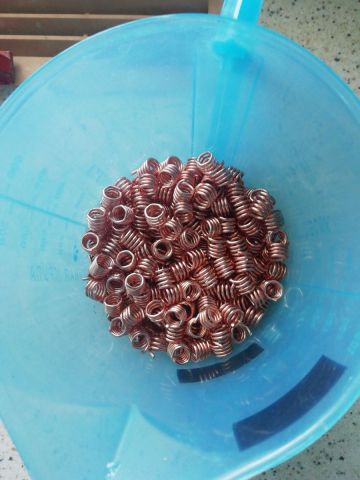

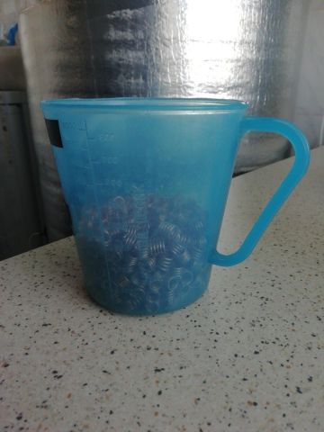

Переработал еще 10м кабеля 5х1.5. Если кто еще будет так же рукоблудствовать - получился обьем  400мл. Диаметр 9.7мм, диаметр проволоки 1.3мм. Мотал на шестигранник. Межвитковое около 1мм, плюс минус..
