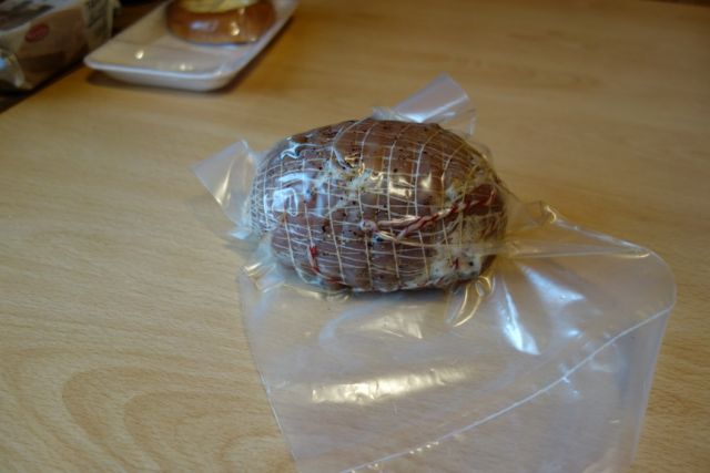

Владимир Викторович Опубликовано 17 ноября, 2016 Опубликовано 17 ноября, 2016 (изменено) Свинина(окорок)-1кгСоль нитритная-25гр.Сахар-5грЧеснок сушённый-5грПерец чёрный-5грПерец белый-5грЛавровый лист-2штСпеции для свинины -15грЗасолка.Вес “яблочек” составил 1400гр.,значит для шприцивания потребуется 35гр. нитритной соли, 7гр. сахара и 140мл. воды. Шприцуем поперёк волокон,в какой либо ёмкости ,ибо раствор вытекает из мяса.Но мы его собираем из миски обратно в шприц, и снова вводим ,попутно массируя кусок мяса,до полного консенсуса. Далее смешиваем специи и обваливаем,натираем ими мясо.После этого куски помещаем в пакет(лучше в два),выгоняем по максимуму воздух, завязываем и отправляем в холодильник. При таком посоле мясо просаливается за два-три дня. Но я всё равно помариную его с неделю, будет вкуснее. Можно обойтись без шприцивания,просто смешав все специи и натерев им мясо и добавив в пакет 10% воды(без воды тоже можно,но будет суховато).Время просолки тоже увеличится до 7-10 дней. Не забываем периодически переворачивать мясо для равномерного посола.По специям-соль,сахар и чеснок обязательны.Всё остальное по личным предпочтениям.Перед варкой специи смываются холодной водой.Варка.(Ещё не засолилось.Ждём-с ) Изменено 18 ноября, 2016 пользователем Владимир Викторович 6
Владимир Викторович Опубликовано 27 ноября, 2016 Автор Опубликовано 27 ноября, 2016 (изменено) Продолжаем. Смываем специи холодной водой,обсушиваем полотенцем мясо.Слегка припудриваем свежесмолотым чёрным перцем (опционально,по вкусу).Перед варкой необходимо,чтобы мясо прогрелось до комнатной температуры,2-4 часа вполне достаточно.Варку ветчины проводим в воде,при температуре не более 80 С градусов (это принципиально важно),до температуры внутри изделия 68-71 С градусов,и изолировано от воды.Т.е. помещаем будущую ветчину в пакет,а уже пакет в воду .Я вакуумирую.По личному опыту, варку лучше проводить при температуре 72-75 С градусов,будет сочнее.Не обязательно втыкать градусник в середину ветчины,чтоб понять достигли нужной температуры или нет (хотя на первый раз, для собственного спокойствия, воткните ) Время варки равняется диаметру ветчины(усереднённо).В моём случае диаметр равен 80мм.,значит варить будем 80 минут.Отсчёт времени начал при достижении воды 70 С градусов.По окончанию варки,ветчину надо быстро охолодить.Я залил холодной водой,вынес на улицу и ещё снега в воду накидал.После охоложения ветчину прям в пакете убираем в холодильник на сутки,двое…а затем достаём ,наливаем,нарезаем... Хранится в холодильнике может и до недели,но как правило не хранится. Изменено 27 ноября, 2016 пользователем Владимир Викторович 8

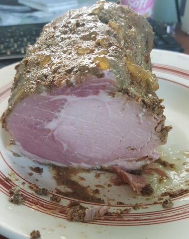

ser64 Опубликовано 28 ноября, 2016 Опубликовано 28 ноября, 2016 Владимир Викторович сказал: После охоложения ветчину прям в пакете убираем в холодильник на сутки,двое…а затем достаём ,наливаем,нарезаем... К сожалению забыл этот пункт, достал, нарезал через 15 часов, Ветчина сочная, очень вкусно, не пересолено, в меру остро. Варил в мультиварке 130 минут при Т= 60 гр Вот результат 2 Автоматика для ректификации, дистилляции Сборка любой сложности "под заказчика"

ser64 Опубликовано 28 ноября, 2016 Опубликовано 28 ноября, 2016 (изменено) [member=Владимир Викторович], Почему то у моей ветчины цвет более бледный, чем у тебя, соль ESCO по рецепту, странно... Изменено 28 ноября, 2016 пользователем ser64 Автоматика для ректификации, дистилляции Сборка любой сложности "под заказчика"
Владимир Викторович Опубликовано 29 ноября, 2016 Автор Опубликовано 29 ноября, 2016 (изменено) ser64 сказал: цвет более бледный1)Мясо не прогрелось перед варкой 2)Перегрев мяса во время варки(более 80 С ) 3)Мясо PSE http://meat-and-spices.com/myaso/84-мясо-с-признаками-pse-и-dfd 4)Бодяженная соль ? (малвероятно) Изменено 29 ноября, 2016 пользователем Владимир Викторович
ser64 Опубликовано 29 ноября, 2016 Опубликовано 29 ноября, 2016 Скорее всего 1 пункт, начал варить минут через 30 после холодильника Автоматика для ректификации, дистилляции Сборка любой сложности "под заказчика"

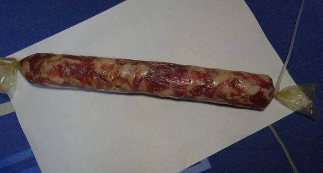

Антел Опубликовано 9 марта, 2017 Опубликовано 9 марта, 2017 (изменено) Пардон ТС. Что бы темы не плодить. Не цельномышечная... Ветчина из птицы. Купил все подряд. Грудки утки и курицы, филе бедра индейки. Шкурки, пленки, всякие, что некрасивое, пропустил через мясорубку. Кусками резал абы как, не мельча. Соль нитритная 25г/кг, перец черный, мускатный орех. 1,5 суток в холодильнике, 4 часа осадка, согрел в помещении, варка при Т 80-85 град, до Т в батоне 70-72. По сути - так любое мясо можно готовить и смешивать разное мясо, как хочется. В живую, поярче/потемнее. Лень цвет было подбирать... Изменено 9 марта, 2017 пользователем Антел

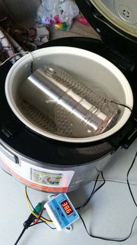

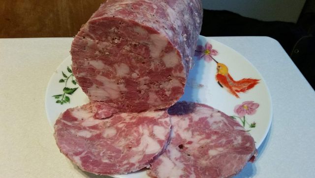

2356 Опубликовано 23 ноября, 2018 Опубликовано 23 ноября, 2018 Друзья подарили ветчинницу. Пришлось осваивать новую технику. Второй прогон, учли пожелания от первого, результат порадовал еще больше.Вот что получилось, фото правда с телефона. А тут процесс приготовления, контроль температуры внутри ветчины, воды, в которой приготавливается продукт, ну и опробовал дистанционный термометр. Рецепт: Ветчина из шеиCостав %Шея 97,0 – 98,0%Свиная шкура 2,0 – 3,0%На 1.5кг !!! - столько в ветчинницу влезаетСоль с содержанием нитритной соли доли процента 30гр--Фосфаты 1,5гр, делал без них по причине отсутствияСахарная пудра 7,5грВода 150гр- Чеснок по вкусу, ~ 7 гр/кг мяса, на 1.5кг 10 гр.- Перец черный горошек смолоть 1 ч.л.- Кориандр ½ ч.л.Мое примечание: Добавить немного простой соли Мякоть свиной шеи с умеренным количеством жира – зачистить от грубых пленок. Нарезать кубиками по 2 см. Зачищенную от жира сырую свиную шкуру можно пропустить через мясорубку с 3 мм решеткой. Но так как количество ее не велико, нарезать на полоски, можно еще слегка подморозить и размолоть несколькими импульсами блендера, да и ножом измельчить не проблема.В холодной воде последовательно растворить соль, нитрит, сахар. Смешать с мясом и размолотой шкурой. Аккуратно вымесить до впитывания жидкости в мясо. Уложить в подготовленную емкость, в которой будет вариться ветчина, (я еще использовал рукав для запекания, герметично завязанный с двух сторон, одно отверстие проколол щупом термометра), положить легкий гнет, убрать в холодильник на двое суток. За это время как раз произойдет набухание коллагена что облегчит его разваривание и выделение глютина для «склеивания» ветчины.Вынуть из холодильника за несколько часов до до начала. Усилить груз. Емкость с ветчиной поставить в кастрюлю с водой разогретой до 85–90℃. Поддерживать температуру 80℃ во время всего процесса варки. Ветчина будет готова при достижении 68–71℃ внутри куска. В среднем на каждые 0,5 кг мяса, по времени нужно брать примерно 45 минут, плюс 10–15 минут на весь объем. Т.е. на приготовление 1 кг ветчины, при соблюдении нужных условий, уйдет примерно 1 ч. 40–45 мин. (на 1.5кг 2 ч. 25-30мин.)Не снимая груза остудить емкость с ветчиной в холодной воде в течении 2–3 часов и убрать в холодильник на сутки.Если духовка позволяет: В духовке снизу противень с водой, сначала 50 градусов, через час 60-65 градусов, еще через час до 80, и в центр щуп, до 69-70 градусов.Я делал в мультиварке, духовка газовая и такие температуры не выставляются. Выставил программу в режиме мультиповар, один датчик температуры воткнул в центр мяса в ветчиннице,очень удобным оказался термометр с выносным дисплеем, можно отойти на 100 метров, выставил на нем 69 градусов и как закричит, можно доставать ветчину.датчик другого термометра поместил в воду для контроля, в принципе не обязательно, мультиварка сама довольно точно все поддерживала.

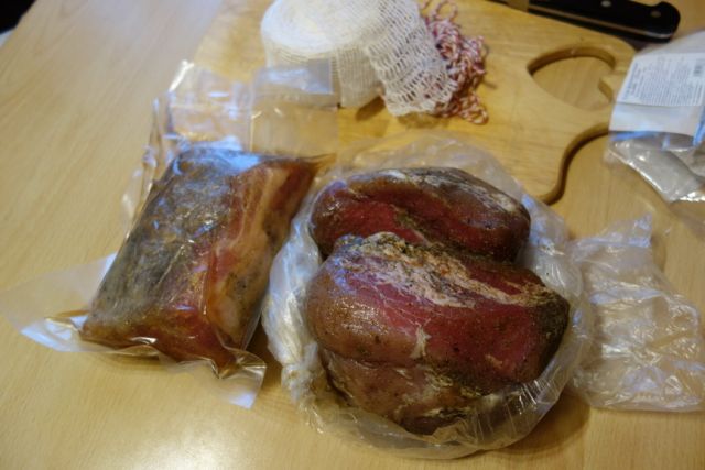

Просто Саныч Опубликовано 3 декабря, 2018 Опубликовано 3 декабря, 2018 мой рецептик ,свиная шейка в специях обваленная и в пакетик засунутая и в холодильник на верментацию на недельку уложенная ....потом в мильтиварку в 3 пакетиках с грузом утопленная и 2 часа при 90 градусов продержаннная и остывшая в мультиварке .... получилась щикарно , сочная ,нежная и очень апппетитная ...)) Всем приятного апппетита !!!
