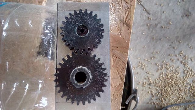

serafh Опубликовано 24 июня, 2018 Опубликовано 24 июня, 2018 (изменено) Хотелось бы понять почему на одних валковых мельницах ставят шестерни на валы, а на других их вообще нет, дробление осуществляется за счет попадания зерна между валками. В этом случае зерно действительно дробится за счет сдавливания, а не перетирается. Кроме того, для плавного старта, например в мельнице 3Д от Дона, внутри на валки насажены псевдо шестерни. Но они не соприкасаются друг с другом. Что улучшают шестерни на валках, как на фото выше? Изменено 24 июня, 2018 пользователем serafh Сообщение отражает мнение автора (imho)

serafh Опубликовано 24 июня, 2018 Опубликовано 24 июня, 2018 (изменено) Ты вроде не новичок. Ты вроде не совсем старичек, я о псевдо шестернях писал, правда не разжевывая по буквам, думал понятно: для плавного старта, например в мельнице 3Д от Дона, внутри на валки насажены псевдо шестерни. И вопрос не о псевдо шестернях на мельнице от Дона, а о реальных - на осях валов и они находятся во взаимодействии и, кроме того на нашем примере https://forum.grainwine.info/index.php/topic/1098-vopros-po-melnice-dlja-soloda/?p=379767 они разного диаметра, для чего? Cпрашиваю не из любопытства, сам думаю аналогичное замутить, тем более привод со станиной редуктором и основа валков на шестеренках есть: Изменено 24 июня, 2018 пользователем serafh Сообщение отражает мнение автора (imho)
Dedok56 Опубликовано 24 июня, 2018 Опубликовано 24 июня, 2018 они разного диаметра, для чего? Ну очевидно для увеличения числа оборотов... Сняв стресс по печени не плачут…
serafh Опубликовано 24 июня, 2018 Опубликовано 24 июня, 2018 для увеличения числа оборотов... или его уменьшения (в зависимости который из них ведущий и ведомый). А зачем это надо? Сообщение отражает мнение автора (imho)
Аквалюб Опубликовано 24 июня, 2018 Опубликовано 24 июня, 2018 (изменено) Исключение холостого хода ведомого вала и шелоху сдирать с раздавленного зерна. Изменено 24 июня, 2018 пользователем Аквалюб Если хочешь быть счастливым - будь им ! (Козьма Прутков )
БайбаК Опубликовано 24 июня, 2018 Опубликовано 24 июня, 2018 (изменено) Если оба вала будут вращатся с одной скоростью то солод или зерно будут просто плюшится, нам же надо деление солода на 2, 3 или 4 части, что достигается при разности скоростей вращения валов, солод разрывается путем растягивания, более быстрый вал тянет, а более медленный притормаживает. Одновременно с растягиванием происходит и сплющавание, в купе с изменением зазора между валами можно достичь нужного помола для пивовара или винокура. Изменено 25 июня, 2018 пользователем БайбаК 3
127L Опубликовано 24 июня, 2018 Опубликовано 24 июня, 2018 нужного помола для пивовара или винокура так почему не сказать что такое "нужный помол"? от этого на 100% будет зависеть конструктив мельницы, и тут есть нюансы, так : 1. для пивовара в идеале максимально сохранить оболочки и максимально разрушить эпидермис 2. для винокура (если речь о зеленом солоде) максимально расплющить эпидермис выдавив его из оболочки зазоры и вальцы будут разными для этих двух задач, для зеленого солода нужно иметь минимально возможный зазор и обязателен привод обеих валов, при этом вальцы желательно иметь гладкими, чтоб солод можно было "срезать" с них, для пивоварения все проще см. п.1 Раствор коварен!
БайбаК Опубликовано 24 июня, 2018 Опубликовано 24 июня, 2018 (изменено) [member=127L],зеленый солод на валковой мельнице? Сомнительное удовольствие, замылит он (солод) валы. А нужный помол для пиваварения тоже не статичен, от предпочтений и сорта могут быть и варианты помола, так что я бы остановился на слове "нужный",в данном контексте. Хотя... Это вопрос терминологии. Изменено 24 июня, 2018 пользователем БайбаК 1
serafh Опубликовано 25 июня, 2018 Опубликовано 25 июня, 2018 (изменено) при разности скоростей вращения валов, солод разрывается путем растягивания, более быстрый вал тянет, а более медленный притормаживает. Одновременно с растягиванием происходит и сплющавание, Скорее всего больше солода будет перетираться между валками, тем более они не гладкие. О цельной шелухе в таком случае лучше и не думать. в купе с изменением зазора между валами можно достичь нужного помола для пивовара или винокура. На фото не видно механизма изменения зазора. С двумя валками соединенными шестренчатой передачей имхо сделать это весьма трудно, лично я не представляю как. Можно только путем добавления третьего независимо вращаемого на эксцентрике вала. Исключение холостого хода ведомого вала Это единственно понятное применение шестерен в мельнице. Если все валы мельницы крутятся без них, отсутствет холостой ход, то шестерни не нужны. Проверено на мельнице от Дона. Изменено 25 июня, 2018 пользователем serafh Сообщение отражает мнение автора (imho)

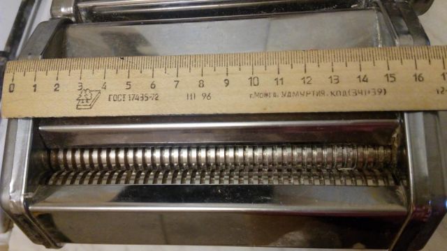

Ланна Опубликовано 28 июня, 2018 Опубликовано 28 июня, 2018 Тут пошукала чуток - а может на лапшерезке можно пропускать солод? Обьемы у меня смешные, 20-литров. Я на ней лапшу тонкую делаю, по 2мм зазор и режущая кромка...
БайбаК Опубликовано 28 июня, 2018 Опубликовано 28 июня, 2018 [member=Ланна],попробуй, чем не опыт, не сломаешь точно.

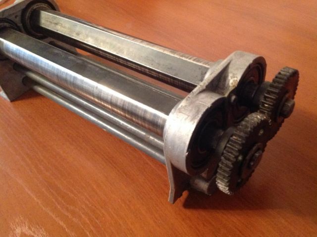

Mihalich Опубликовано 21 марта, 2019 Опубликовано 21 марта, 2019 Я купил мельничку с шестеренчатым приводом на оба вала. Соотношение шестерен 1,21:1,19. Михаилыч, как впечатления от мельницы? Интересно в неё засунуть зеленый солод (ведь привод обоих валов принудительный) - осилит или нет? Помогу с оборудованием для наших дел Гонщик формулы С2Н5ОН
Papic Опубликовано 21 марта, 2019 Опубликовано 21 марта, 2019 а может на лапшерезке можно пропускать солод? получилось?
Михаилыч Опубликовано 21 марта, 2019 Опубликовано 21 марта, 2019 Михаилыч, как впечатления от мельницы?Надо бы валы развести, а этот мудак ключ не прислал!))) Установка по умолчанию 1,25, хочу попробовать на 2мм. развести. 1 До третьего класса практически не пил, а в четвертом знал свою норму!

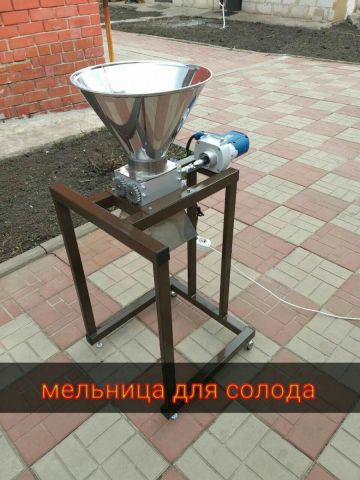

цыганок Опубликовано 19 апреля, 2019 Опубликовано 19 апреля, 2019 Хорошие мельницы от ЧиТа. читовская мельница модернизированная с электроприводом
Дядька Опубликовано 19 января, 2020 Опубликовано 19 января, 2020 29.10.2016 в 06:54, PDV сказал: Дело не в солоде,а в хранении. Полежит может ржавчинкой покрыться Лично я уже несколько лет обхожусь "Комфортом" и дешево и сердито. Нет потуги сделать вальцовую были,но со временем затихают. Сегодняшний объем варки 120л. модернизировал сразу, шкив от стиралки 300мм и моторчик ,от неё же. фото можно мельницы
Игорь3113 Опубликовано 19 января, 2020 Опубликовано 19 января, 2020 У меня корона уже как года 3,несколько сот кг солода перемолола,вместо ручки дрель, 10 минут и 20 кг солода готово к производству пива 1
PDV Опубликовано 19 января, 2020 Опубликовано 19 января, 2020 1 час назад, Дядька сказал: фото можно мельницы Тебе мельницы,или модернизации...? Где взять книгу "Как дружить с головой"? Дал бы почитать некоторым...
