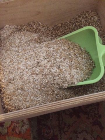

Я поделился опытом сборки мельницы и предложил размещать ее на готовом ящике, удобного размера,
он же нижний бункер для дробленки и не надо никаких "станин - сидушек для унитаза"

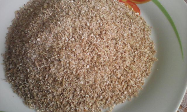

Вот и дробленка
[b][member=serafh][/b], я могу фоток таких запостить с двухвальцовой  много :)
сегодня  сусло для Roggenbier фильтровал и промывал, 50 на 50  (почти) ячмень с рожью,  белка море, 3 часа на фильтрацию и промывку, но это экстрим :)

В следующий раз выложу фото с получившимся продуктом после дробления

Вот и дробленка, зерно пшеницы , не соложенка. Молол , как добавку для выпечки хлеба. Муки практически вообще нет.
Мельница Комфорт 500

Я про то, что не информативные фотки у тебя, не понятно по ним ничего. Вот например фотки на которых видна разница помолов.
На самом деле если действительно у тебя есть желание разобраться что от чего зависит, то меняй зазор и пробуй затирать, фильтровать, варить (я не знаю для чего ты солод размалывал),  если заметишь ощутимую разницу в скорости фильтрации, мути в сусле, выходе или еще в каких-то технологических параметрах - сможешь аргументировано говорить что три вала лучше чем два и т.д. и т.п.,
а пока это картинки, типа у меня вот такое оборудование и все :)
Это первый помол, вот и вся информация - я доволен, тем более обещал разместить
фото помола на дистиллят для сравнения с "комфорт 500"
