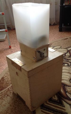

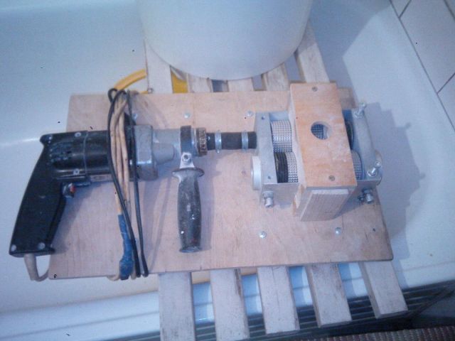

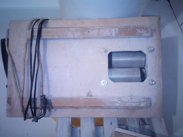

serafh 423 Опубликовано: 5 июня 2018 Закрепил Гранкенштайн с тремя валками на основание, сверху на болтах установил подставку под бункер. Одно НО. Главный вал все время проворачивается с трудом, уже и отверстия под болты рассверлил, все равно. Потом плюнул и крепко все поджал сверху и снизу. В итоге один главный вал проворачивается с трудом, но не всегда, только пол оборота. Остальные два вала крутятся легко. Смазал снаружи Литолом, прокрутил дрелью, стало чуть лучше. Посторонних звуков нет, корпус не греется. Видимо какой-то брачок. У кого-нибудь было такое или аналогичное? Цитата Поделиться сообщением Ссылка на сообщение Поделиться на других сайтах
serafh 423 Опубликовано: 18 июня 2018 Главный вал все время проворачивается с трудом, Вопрос решился после внимательного перевода Инструкции по эксплуатации. Требовался незначительный продольный люфт валков. В качестве временного бункера установил отрезанную часть пластмассовой канистры, очень удачно имхо размещение мельнички на крышке ящика. Осталось дело за карданным приводом, ручками и защелками на ящик, а также нужен мешок-бункер во внутрь ящика, чтобы было удобно извлекать намолотое. Цитата Поделиться сообщением Ссылка на сообщение Поделиться на других сайтах
