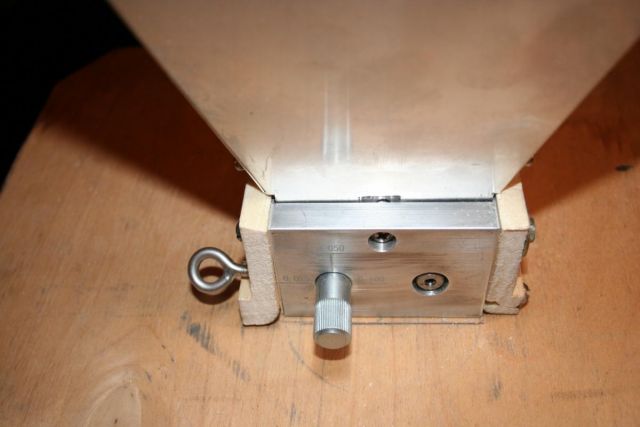

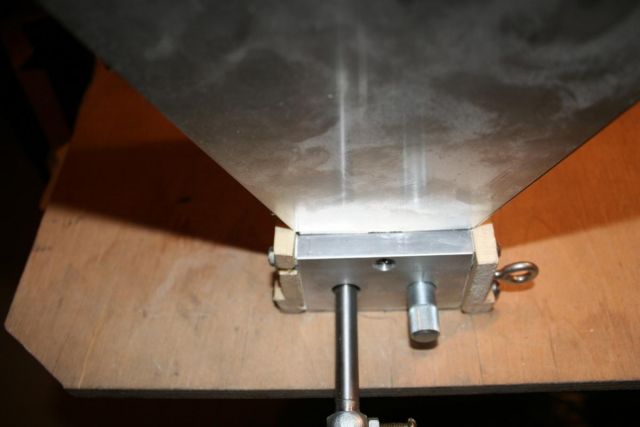

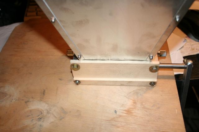

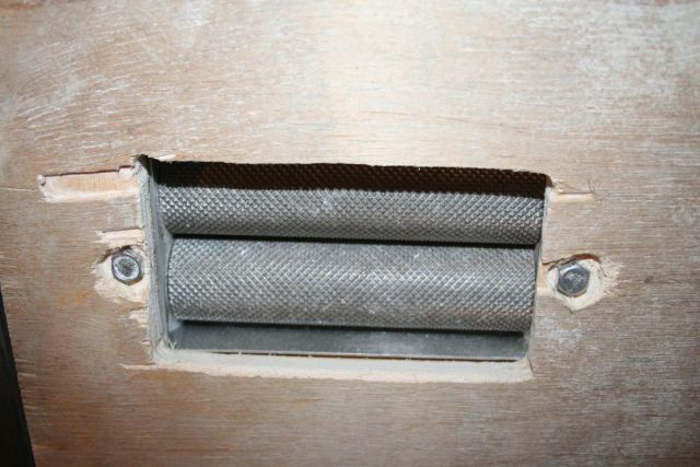

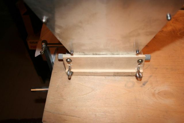

Glog Опубликовано 27 октября, 2016 Опубликовано 27 октября, 2016 на своей чем крутишь? Пробовал шуруповертом. Не тянет. Кручу перфоратором БОШ 800 вт. в режиме дрели. Крутит. Сегодня решил размяться, покрутить ручкой. Скрутил ей бошку. Пластины боковые, в которых подшипники, должны стоять параллельно. Но крепятся они между собой на честном слове. Двумя алюминиевыми плстинами 1 мм. К основанию боковины дожны бы крепиться на 4-х болтах, по 2 на каждую. Китаец сыкономил, сделал по 1 винту посередине боковины. Потому перекосило. Все разобрал, и к пластинам, скрепляющим толстые боковины, привинтил по дощечке. Лучше бы текстолит 10 мм. Но уж что дома под рукой было. почему настраивать долго? Свою я не настраиваю вообще. Один раз выставил зазор на толщину пластиковой карты. Все. Помол меня устраивает. Привод обязательно жестко крепить с устройством убирающим соосность Поставил карданчик из набора головок. Ох уж эти сказочки! Ох уж эти сказочники!

Glog Опубликовано 27 октября, 2016 Опубликовано 27 октября, 2016 (изменено) Картинок вставил. Изменено 27 октября, 2016 пользователем Glog Ох уж эти сказочки! Ох уж эти сказочники!
