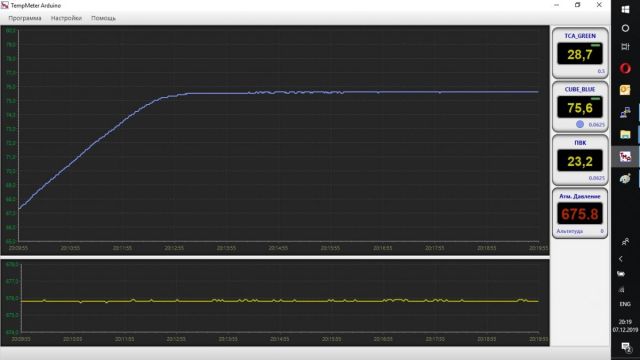

13.12.2019 в 17:11, snab сказал:
Как вариант еще: какое-то длительное время (основной объем отбора) температура, как вкопанная стоит
Скорее всего это самый лучший вариант. Получается стабильная температура что-то вроде спиртовой полки - от неё и нужно отталкиваться. Я остановился на дельте +0,6С и получил превосходный результат. Можно отжимать и выше, но нужно понимать, что количество изиков в отборе растёт далее по экспоненте.

George_78, Действительно большую часть времени Т стоит и если так отбирать то в отбор поапвдет где то половина спирта, продукт будет чище, но еще лучше сделать две финальных дробления с большой дельтой (2 гр) , то потери составят где то 30 процентов, а чистота продукта будет той же , что ты получишь дельтой 0,6
